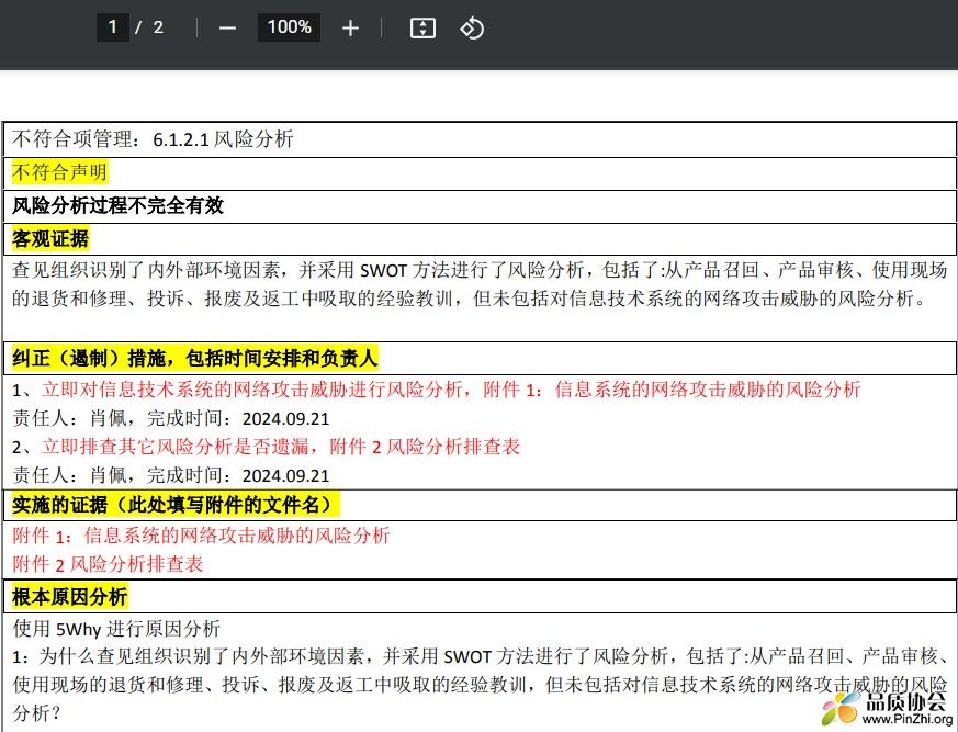

不符合项管理:6.1.2.1 风险分析
不符合声明
风险分析过程不完全有效
客观证据
查见组织识别了内外部环境因素,并采用 SWOT 方法进行了风险分析,包括了:从产品召回、产品审核、使用现场的退货和修理、投诉、报废及返工中吸取的经验教训,但未包括对信息技术系统的网络攻击威胁的风险分析。
