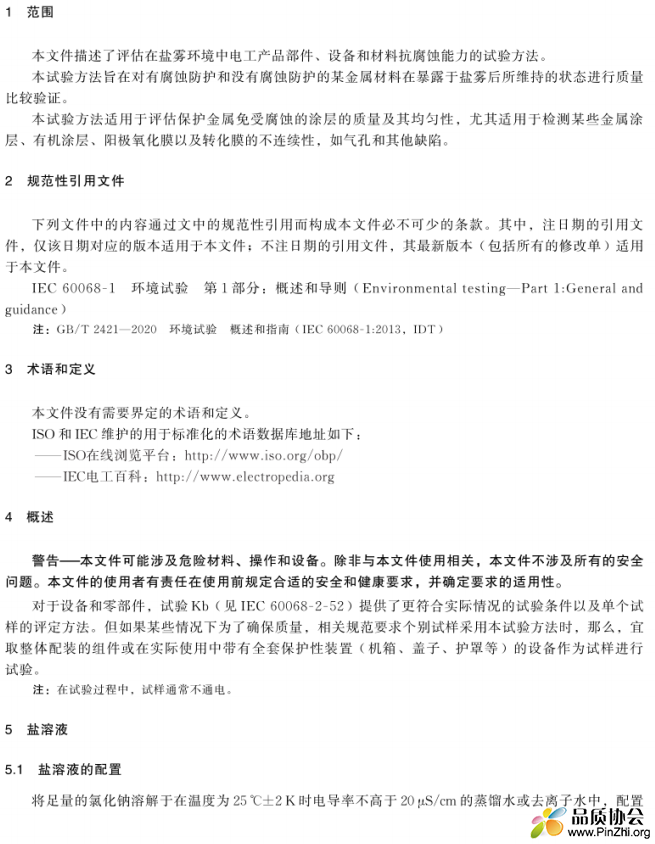

1   范围
本文件描述了评估在盐雾环境中电工产品部件、设备和材料抗腐蚀能力的试验方法。
本试验方法旨在对有腐蚀防护和没有腐蚀防护的某金属材料在暴露于盐雾后所维持的状态进行质量比较验证。
本试验方法适用于评估保护金属免受腐蚀的涂层的质量及其均匀性,尤其适用于检测某些金属涂层、有机涂层、阳极氧化膜以及转化膜的不连续性,如气孔和其他缺陷。
