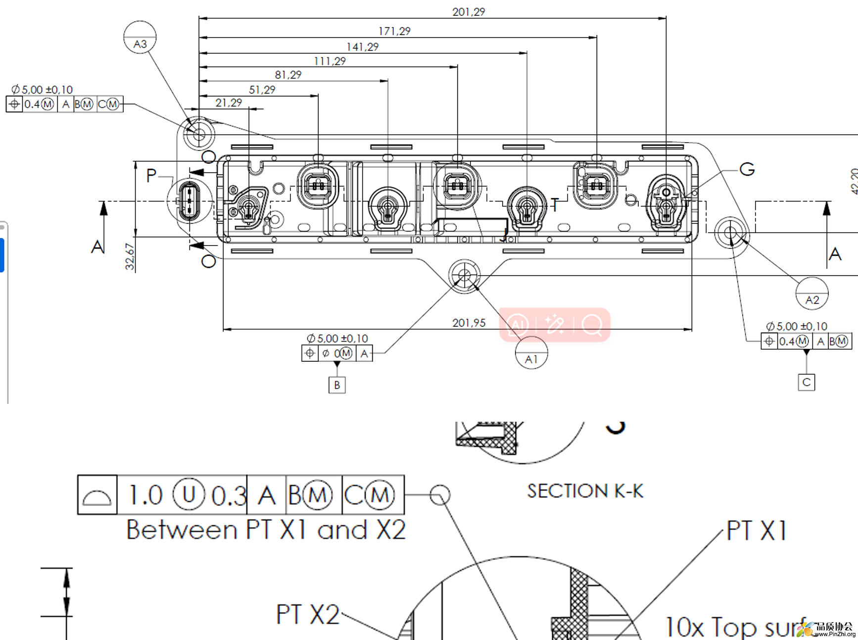

以下轮廓度参考基准B,C且带M圈,当基本C孔径为5.1时,是不是可以直接在轮廓度上加0.3的公差?

得考虑基准C和带圈的U!

基本C孔径为5.1时,比最大实体4.9大0.2,怎么直接加0.3?不是0.2吗,而且还得先考虑基准B的孔径
