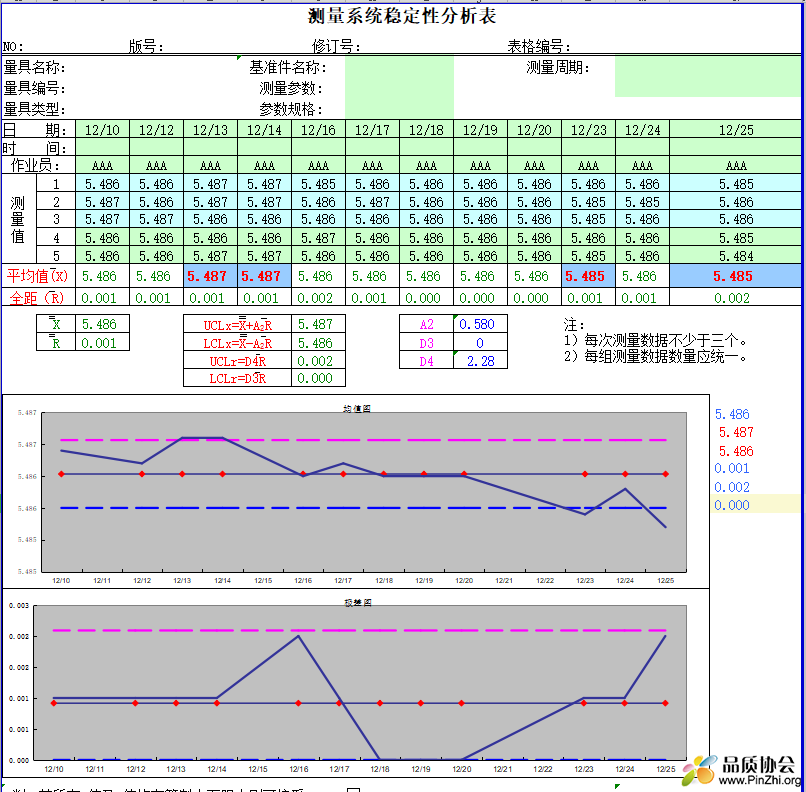

有个测厚度的设备,验收做MSA的时候稳定性过不了,求大神帮忙看看,数据在下面:
12/10   5.486  5.487  5.487  5.486  5.486
12/12   5.486  5.486  5.487  5.486  5.486
12/13   5.487  5.487  5.486  5.486  5.487
12/14   5.487  5.487  5.486  5.486  5.487
12/16   5.485  5.486  5.486  5.487  5.486
12/17   5.486  5.487  5.486  5.486  5.486
12/18   5.486  5.486  5.486  5.486  5.486
12/19   5.486  5.486  5.486  5.486  5.486
12/20   5.486  5.486  5.486  5.486  5.486
12/23   5.486  5.485  5.485  5.486  5.485
12/24   5.486  5.485  5.486  5.486  5.486
12/25   5.485  5.486  5.486  5.485  5.484
感谢各位大神!

稳定性是看设备测量随时间推移有没有变化,你看看你这测量数据,在同一天连续测量的数据,和不同天的测量数据,你觉得有明显差异吗?
我一眼看上去就是没有。
所以,如果你认为这测量系统不可靠,那么首先你去分析下重复性是不是合格再说,不要把问题赖在稳定性上面

 楼主| 发表于 2024-12-31 09:54:22 | 显示全部楼层
放在稳定性模板里面是这样的

稳定性,不是要求25天吗,125组数据。

稳定性应该是固定一个人员去做,同一天的5次测量不要连续,要有时间间隔;
从数据上看,R值受控,但均值有超标的,代表随时间的推移,测量值整体的波动超标;
首先确认下同一天的5次测量是不是连续测的,是不是同一个人测的,再看双性中的NDC是不是>5.

你表格上面信息没有填,不知道是不是用的同一个标准件。

极差小数点保留不行,不然极差也不合格,至于稳定性不好如果你和按标准要求,就是不知道你这个产品形状会不会受温度,测量点,夹持变形影响,因为实际最大极差才0.002,或者再对这个量具进行grr,可能量具磨损或者测量人员的问题
可以反向验证用标准块试一下产品问题,用不同人试一下量具和人问题
