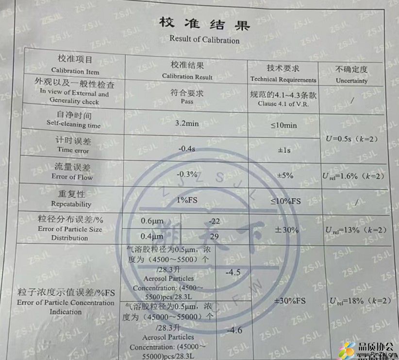

各位老师,附件是尘埃粒子计数器校准报告,如径粒分布技术要求±30%,校准机构给的不确定度Urel13%(K=2),在做外校判定时,我该怎么判定这仪器是合格的,请各位老师,能否帮忙解答下。感谢!

在判定尘埃粒子计数器是否合格时,你需要关注校准报告中的粒径分布技术要求以及校准机构给出的不确定度。以下是详细的判定步骤:
1.明确技术要求:
尘埃粒子计数器的粒径分布技术要求为±30%。这意味着,校准结果中的粒径分布误差应在±30%的范围内。
2.理解不确定度:
校准机构给出的不确定度 U rel =13% (k=2)。不确定度表示测量结果的误差范围,即测量结果的真值落在测量值上下13%的区间内的概率为95%(k=2表示包含因子为2,即约95%的置信区间)。
3.对比校准结果与技术要求:
校准结果中的粒径分布误差需要与±30%的技术要求进行对比。如果校准结果中的误差在±30%的范围内,则满足技术要求。
4.考虑不确定度的影响:
在判定校准结果是否合格时,还需要考虑不确定度的影响。由于不确定度为13%,这意味着校准结果的误差范围在±13%以内是合理的。因此,即使校准结果中的粒径分布误差接近±30%,但如果不确定度较小,且校准结果落在技术要求范围内,仍可以判定为合格。
5.综合判定:
结合上述信息,如果校准结果中的粒径分布误差在±30%的范围内,并且不确定度13%小于或等于技术要求的±30%,则可以判定该尘埃粒子计数器是合格的。
在你提供的校准报告中,粒径分布误差满足±30%的要求,且不确定度 U rel =13% 小于30%,在允许范围内。因此,可以判定该尘埃粒子计数器是合格的。

报告上有校验标准,标准上有公式,说的都很详细
