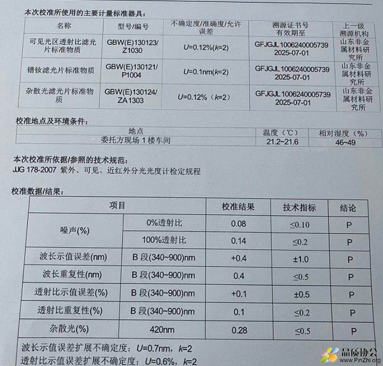

各位老师,附件是分光光度计的校准报告,如波长示值误差仪器的出厂精度是±0.4nm,但是校准机构按校准规范只能出二级,技术要求是按±1nm出报告,报告给的不确定度U=0.7nm(K=2),在做外校判定时,我该怎么判定这仪器是合格的(我们的产品精度是可以到±2nm),请各位老师,能否帮忙解答下。感谢!

设备对应实验室检验标准,满足了,就是合格的;
产品对应实测数据,满足规格了,就是OK品;
如果怀疑测试系统精度,就做GRR分析; 做单次产品判定的时候,不要把量测系统误差和产品公差一起累加,那样乱套了;
你这里因为产品公差±2nm,算是比较严了,所以怕测量系统误差影响到实际判定了;可以同步对标,做标样,并同步与客户端对标;
