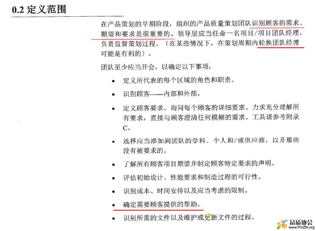

APQP 0.2定义范围
“确定需要顾客提供的帮助”
哪些是顾客提供的帮助?请大神给讲解下,不清楚哪些属于顾客提供的帮助。

发表于 2025-1-8 07:43:32 | 显示全部楼层
在产品策划时,需要客户提供的帮助:1、顾客明确对这个产品的要求,包括外观、尺寸、颜色、性能、功能、寿命、可靠性-----;2、明确安装位置,范围,;3、明确交期;4、需要顾客协调试样装配的评审时间,最好都以文件形式明确,或者邮件,如果是电话,记录后最好让顾客审核;
看起来都是设计输入的内容,但有些顾客自己也非常含糊,所以要多次请他们帮忙明确要求
