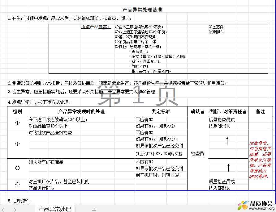

上传一份日系产品异常的处置流程,希望有用。
1.在生产过程中发现产品异常后,立刻通知班长、检查员、部长。
2.制造部部长接到异常报告、与技质部协商后,决定是停止生产,还是继续生产,并迅速报告给主管领导和制造部。
3.发生异常,应急措施实施后,还要采取永久措施。产品异常要纳入QRQC管理。
产品异常处理
产品异常处理
产品异常处理基准.zip
48.79 KB, 下载次数: 71
