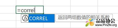

发表于 2025-1-13 13:19:34 | 显示全部楼层
是要这个吗

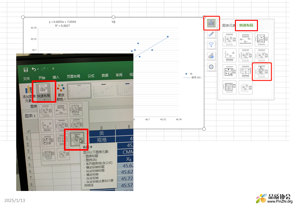

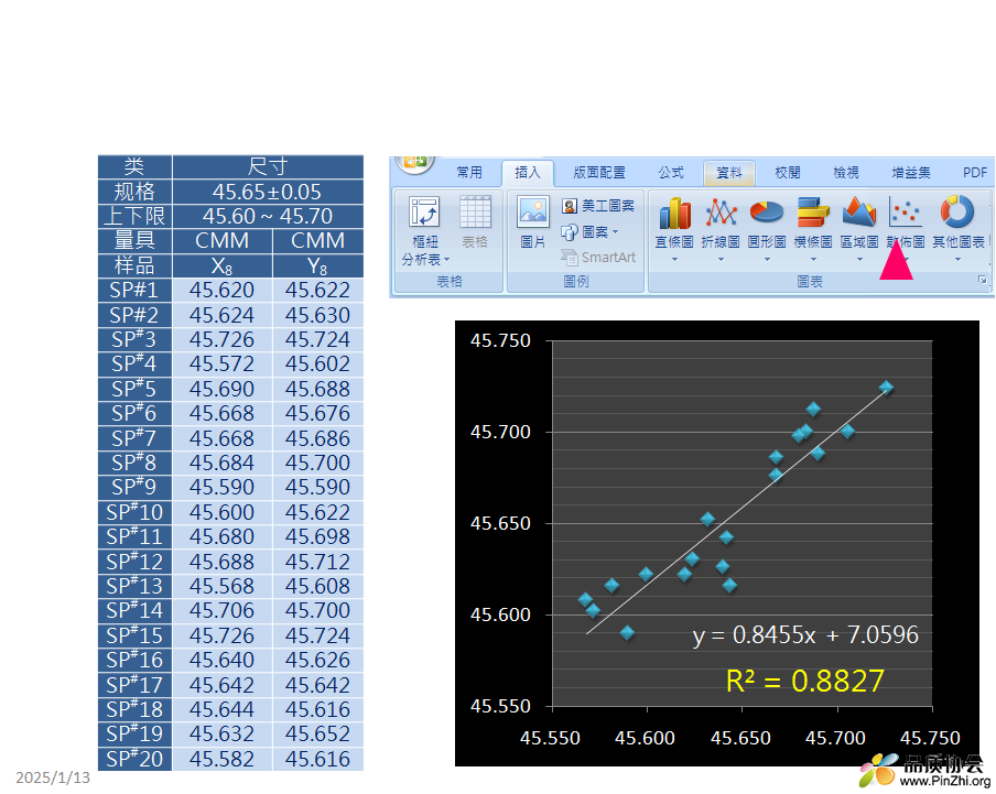

发表于 2025-1-13 21:39:54 | 显示全部楼层
0 两组等长数据
1 散布图
2 快速布局:#9 图

 楼主| 发表于 2025-1-15 09:14:56 | 显示全部楼层
MONEY0524 发表于 2025-1-13 21:39
0 两组等长数据
1 散布图
2 快速布局:#9 图
谢谢 我试下
