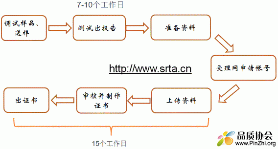

5. SRRC认证流程
蓝牙、2、3、4G通讯和带WIFI的无线产品在中国做SRRC认证等测试
蓝牙、2/3/4G通讯和带WIFI的无线产品在中国做SRRC认证等测试流程
