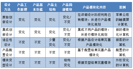

模块化产品开发和设计主要方法包括:原始创新设计、集成创新设计、适应性设计、产品配置设计、模块变型设计,主要特点如下表:
表1 模块化产品开发和设计特点

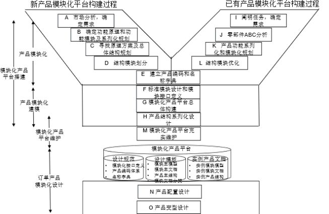

图1 Y模型
来源《机电产品模块化设计方法》
模块化产品主要有两个过程:新产品模块化平台构建过程和已有产品模块化构建过程。
Y模型左上部分(A-H功能块)为新产品模块化平台构建过程,主要特点将模块化产品平台构建作为新产品开发的部分内容,由于未来客户需求大多是未知和变化的,因此需要进行预测分析。采用自上而下的方法进行设计,自上而下开发产品的实质是进行产品功能和结构的分解:成套装置-整机-部件-零件,考虑产品模块如何分解,如何尽可能提高通用模块的比例,尽可能减少专用模块,最终得到一个模块化产品平台,且在该平台上快速配置出各种个性化产品,主要特点:
  • 由易到难,上层的模块功能关系、结构边界清晰,容易进行模块化;
  • 通过顶层设计,进行模块化的全面规划。
Y模型右上部门(I-L,E-H)过程是面向已有产品(基于历史订单的)模块化构建过程,企业已有成熟产品推向市场,但该产品开发是没有很好考虑模块化问题,需要对已有客户需求信息和设计数据进行分析,并对未来市场趋势进行预测和分析,在此基础上进行产品的功能和结构模块划分。主要采用自下而上的方法进行设计,其实质是在已有产品的基础上,对零部件模块化、系列化和标准化,建立模块模型,构建产品模块化平台,实现大批量定制生产,支持产品创新和节能减排。通常模块化的顺序是:零件-部件-整机-成套装置。主要优点:
