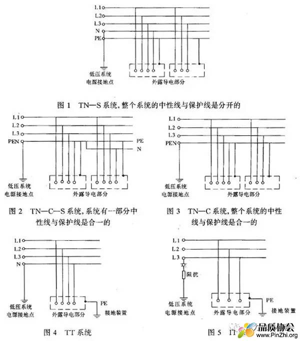

TN-C、TN-S、TN-C-S、TT、IT供电系统的区别
国际电工委员会(IEC)对基本供电系统作了统一规定,称为 TT 系统、 TN 系统、 IT 系统。其中 TN 系统又分为 TN-C 、 TN-S 、 TN-C-S 系统。
字母标识
第一字母表示 电力系统的对地关系
  • T 一点接地
  • I 所有带电部分与地绝缘,或一点经阻抗接地
第二字母表示装饰的外露可导电部分对地关系
  • T 外露可导电部分对地直接电气连接,与电力系统的任何接地点无关
  • N 外露可导电部分与电力系统的接地点直接电气连接(在交流系统中,接地点通常就是中性点)如果后面还有字母,这个字母表示中性线和保护线的组合
  • S-----中性线和保护线是分开的
  • C-----中性线和保护线是合一的(PEN线)
  • 我们国家110KV及以上系统普遍采用中性点直接接地系统(即大电流接地系统)。
  • 35KV、10KV系统普遍采用中性点不接地系统或经大阻抗接地系统(即小电流接地系统)
  • 380V/220V低压配电系统按保护接地的形式不同可分为:IT系统、TT系统和TN系统。
  • IT系统的电源中性点是对地绝缘的或经高阻抗接地,而用电设备的金属外壳直接接地。即:过去称三相三线制供电系统的保护接地。
  • TT系统的电源中性点直接接地;用电设备的金属外壳亦直接接地,且与电源中性点的接地无关。即过去的三相四线制供电系统中的保护接地。
  • TN系统,在变压器或发电机中性点直接接地的380/220V三相四线低压电网中,将正常运行时不带电的用电设备的金属外壳经公共的保护线与电源的中性点直接电气连接。即过去的三相四线制供电系统中的保护接零。
TN系统的电源中性点直接接地,并有中性线引出。按其保护线形式,TN系统又分为:TN-C系统、TN-S系统和TN-C-S系统等三种。
  • TN-C系统(三相四线制),该系统的中性线(N)和保护线(PE)是合一的,该线又称为保护中性线(PEN)线。它的优点是节省了一条导线,缺点是三相负载不平衡或保护中性线断开时会使所有用电设备的金属外壳都带上危险电压;
  • TN-S系统就是三相五线制,该系统的N线和PE线是分开的,从变压器起就用五线供电。它的优点是PE线在正常情况下没有电流通过,因此不会对接在PE线上的其他设备产生电磁干扰。此外,由于N线与PE线分开,N线断开也不会影响PE线的保护作用;
  • TN-C-S系统(三相四线与三相五线混合系统),该系统从变压器到用户配电箱式四线制,中性线和保护地线是合一的;从配电箱到用户中性线和保护地线是分开的,所以它兼有TN-C系统和TN-S系统的特点,常用于配电系统末端环境较差或有对电磁抗干扰要求较严的场所。
