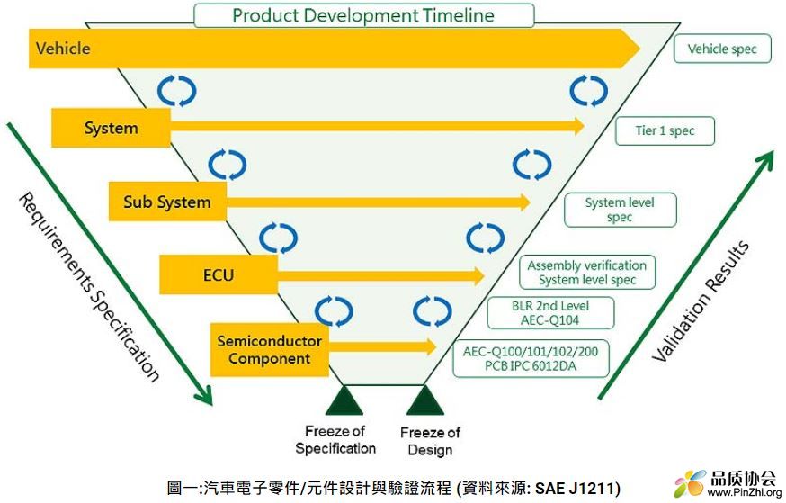

该如何提升电子产品可靠度? 本文将从国际规范 SAE J1211 与 ISO 26262 都强调的规格需求与验证结果-V型曲线(参见图一)来探讨,解析汽车电子零件/元件设计与验证要点,并加入笔者实际在宜特与德凯宜特实验室服务的实战经验,期望协助将加入智慧汽车供应链的厂商能够掌握要点。
汽车电子零件元件设计与验证流程
汽车电子零件元件设计与验证流程
一、国际可靠度品质车规验证五大步骤
当车厂要开发一个产品与功能时,将会定义系统功能->子系统功能->该采用的电子控制单元(ECU)->需要使用的半导体元件,规格由左至右、由上而下;但在进行验证时则需由下而上,一步一步完成验证需求,正所谓「基础不牢,地动山摇」,从最源头确认品质起,将会是产品达到高可靠度的不二法门。如不遵循V型曲线,当产品发生失效状态下,就无法厘清是上一段产品问题,还是製程问题,或是自己设计不良所导致。
Step 1:Component level – 主动元件(IC)符合AEC-Q100需求、离散元件符合AEC-Q101、LED符合AEC-Q102(2017年新版)、多晶片模组MCM符合AEC-Q104要求(2018年新版) 、被动元件符合AEC-Q200

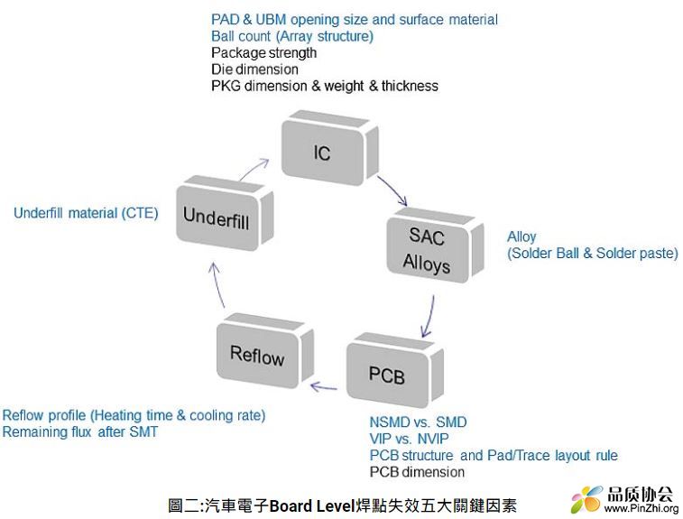

1. 常见车电晶片Board Level焊点失效五大主因:
(1) 焊点大小与排列方式
(2) 焊点合金成分
(3) PCB设计方式与材料选择
(4) Reflow温度与Flux残留
(5) 焊点周围的填充物。(参见图二)
其中的(2)、(3)、(5)项会延伸到另一个问题,就是热膨胀系数(Coefficient of Thermal Expansion)。车用晶片在运作中可能产生很高的温度,不同材料热膨胀系数不同,会产生不同的变形量,除上述提到的振动应力外,温度产生热胀冷缩会对于焊点有拉扯与挤压的破坏能力,如果晶片材料能选择较相近的热膨胀系数越接近,温度产生的应力将大大减少。电脑与手机等产品的保固期间大约是2~5年,由于一般车用晶片使用年限会长达10~20年,测试条件须谨慎评估,所以在晶片规划初期,可先将这几个因子考量进去,汽车产业要求的安全与可靠度标准远比电脑和手机等产品严格,除可提高晶片寿命之外,对于失效分析后的改善时程与费用皆能有所提升。

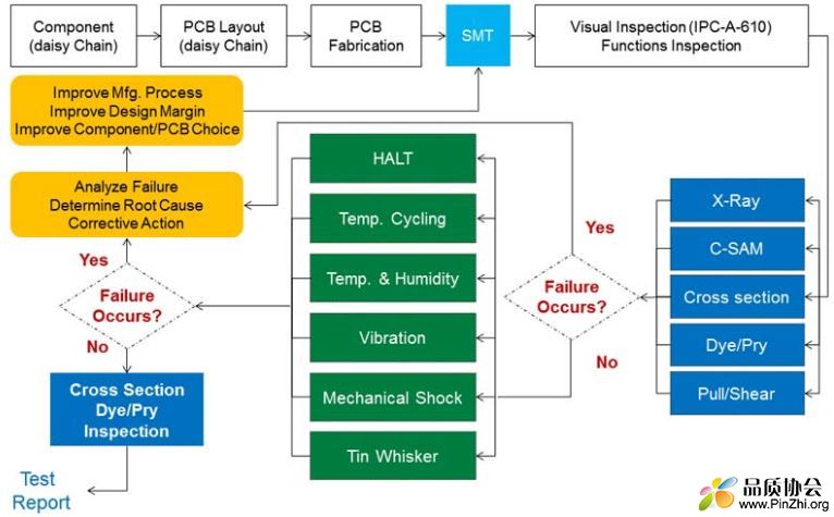

Step 4:Board level – PCBA製程品质验证确认
欧盟2006年7月开始实施RoHS,在电子产品上限制使用铅(Pb),含量需小于1000 PPM。在当时电子产品使用锡铅銲锡已经超过50年以上历史,导入无铅製程中,无论设备、测试方法、产品品质与可靠度等议题必须重新进行检视与确认。焊接材料从锡铅转为无铅锡膏后熔点由183℃提升至217℃,温度的提升导致焊点硬度变硬、变脆、耐疲劳性差,焊点缺陷多容易造成锡须等问题,因此掌控製程良率的难度大幅提升。当时因医疗、国防、车用电子的应用上,对于可靠度需求极高,所以导入的脚步较消费性的电子产业慢很多。
在2007年版的AEC-Q100 Version G尚未有无铅(Pb Free)的验证需求,不过AEC在2009年发布了Q005(PB-FREE TEST REQUIREMENTS),正式面对了无铅製程的转换;且2014年在进行AEC-Q100的改版作业中(Version G->H),加入了无铅测试的验证要求包含了焊锡性测试(Solderability)、焊锡耐热试验(Solder Heat Resistance)以及锡须试验(Tin Whisker),从此汽车电子毅然而然跟上环保的脚步。
而厂商在消费性电子产品导入无铅过程中,累积了非常多的经验,克服了各式各样的难关,因此在进入车用的阶段相对有经验,下图三为车用无铅验证流程图。
车用无铅验证流程图
车用无铅验证流程图
图三:车用无铅验证流程图
近年来不只车载资讯系统导入无铅的製程,笔者所任职的宜特与德凯宜特实验室也接获国际Tier 1厂商送出ABS、SRS的安全功能关键ECU进行验证,这也代表站在最高可靠度殿堂上的汽车产业,对于人身安全核心的电子零组件已将无铅製程的可靠度达到另外一个境界了。

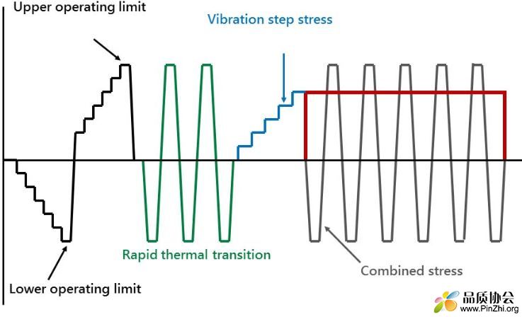

在与Tier 1 接触经验上,可以发现各区域的要求会有不同的重点:
欧/美车厂与Tier 1重视产品使用的寿命,用产品生命週期与加速测试手法来拟订测试计画,如高温加速模型(Arrhenius)、高温高湿加速模型(Hallberg-Peck)、温度循环加速模型(Coffin-Manson)。
美系特别要求高加速寿命试验(High Accelerated Life Testing,简称HALT),利用Test to Failure来找出产品的设计缺陷,在设计验证阶段就先将设计的缺陷改善(参见图四)。
亚洲(日韩)要求离子迁移(Migration)与锡须的验证(Tin Whisker)。笔者推测,亚洲对于这类电化学的验证,都是透过长时数的测试来进行,而非采用加速的方式进行验证,因此这样的测试结果让人感受到实际产品拥有较长的车用电子产品使用寿命。而欧系讲究环保议题,使得产品寿命上的实际感受不如亚洲车厂与Tier 1。
美系车厂高加速寿命(HALT)试验图
美系车厂高加速寿命(HALT)试验图
图四:美系车厂高加速寿命(HALT)试验图
