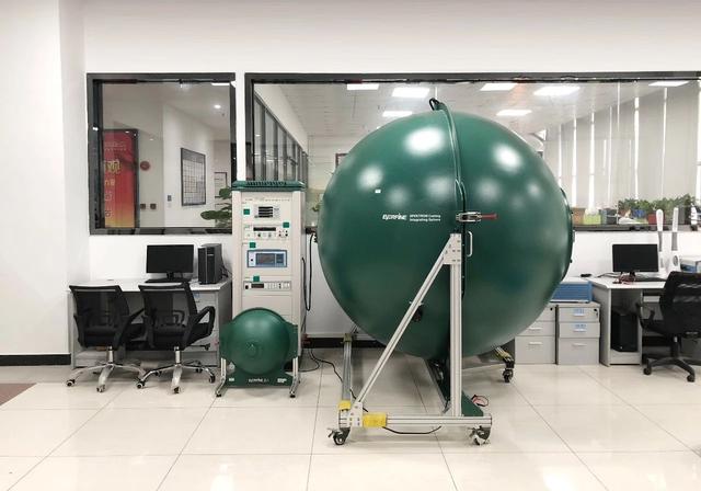

最近遇到客户来问LM-79、LM-80、LM-82是什么测试?都是针对什么产品的测试?现在美德检测为您总结一下。
一、LM-79测试
IES LM-79即固态照明产品的光、电测量方法。
注:固态照明产品在标准中定义为,使用LED(包括有机或者无机LED)作为辐射光源,所发出的光为一般照明用的产品。
LM-79测试范围
基于LED技术的固态照明产品,产品包括控制电路和散热部分,因此产品只需要AC市电或者DC恒压供电即可运行。
不适用于需要外部控制电路或者散热器件的固态照明产品,比如LED芯片,LED封装产品,及LED模组。

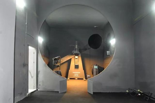

LM-79认证测试项目:
1、光度测试项目
总光通量
光效
光强分布
色坐标
相关色温(CCT)
显色指数(CRI)
2、电气测试项目
交流/直流输入有效电流
交流/直流输入有效电压
电压输入频率(AC)
功率因数PF(AC)
二、LM-80测试
LM-80报告是实验室声称依据IES LM-80测试方法进行测试,并根据标准要求出具的一份LED器件(LED Package,Array,Module)的流明维持率测试报告。
LM-80测试项目:
流明维持率:
(1)积分球测试(0H初始值、1000H、2000H…….5000H、6000H、7000H……9000H、10000H……)
(2)老化测试(6000H、9000H、10000H……)
三、LM-82测试
LM-82用于测试工作状态下LED光引擎(LED Light Engines)和一体化LED灯(LED Lamp, Integrated LED)的电气、光度特性与温度的关系。
LM-82测试项目:
输入功率
输入电压
输入电流
光通量
发光效能
CIE色坐标
相关色温
