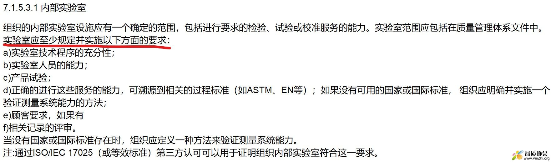

标准明确要求仔细看清楚了“实验室应至少规定并实施以下方面的要求:”。
“......至少规定并实施以下方面的要求”,这些要求包括但是不限于下面提到的abcdef。
c)条是要你规定产品试验的要求,你们不做产品试验吗?如果做,怎么做的?这点标准要求看不懂?
d)条强调溯源,计量溯源明白吗?溯源到相应的国际或国家标准,但是,如果没有这些溯源的标准,你怎么确保测量系统能力?方法是什么?简单一点讲就是你怎么保证你的试验结果的正确。
再次说明:看标准不要断章,然后瞎猜。
