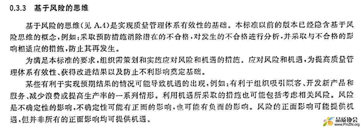

发表于 2023-12-15 15:41:14 | 显示全部楼层
在理解一下“0.3.3 基于风险的思维”所包含的意思。
为了满足本标准的要求,组织需策划和实施应对风险和机遇的措施。应对风险和机遇,为提高质量管理体系有效性、获得改进结果以及防止不利影响奠定基础。

发表于 2023-12-15 17:29:14 | 显示全部楼层
当然要确认啊。
内外部因素识别--分析(风险和机遇分析)--针对中高风险和机遇采取措施--将这些措施融入组织的业务过程(也简单理解为将措施写入程序文件中),内审/管评/日常监管中都可以对其有效性进行确认。
