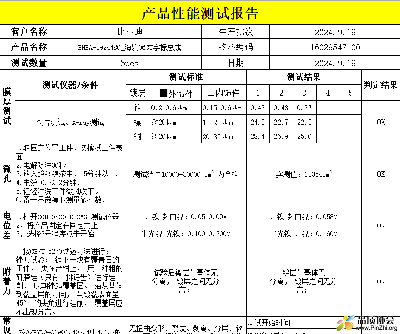

如题,EHEA-3924480_海豹06GT字标总成报告,依据测试大纲执行,
  • 膜厚测试
  • 微孔
  • 电位差
  • 附着力
  • 常规耐高温试验
  • 耐湿热
  • 耐水性
  • 耐酸性
  • 耐碱性
  • 耐机油性
  • 耐汽油性
  • 耐清洗剂性
  • 盐雾测试
  • 冷热交变
产品性能测试报告
产品性能测试报告

微孔测量中“微风吹干”技术要求不完善,没有对风速、风量、风压给定量化的约束条件,最好根据FMEA分析的结果进行控制,否则有风险
2252
3550
1298
发表于 2025-1-16 11:18:32 | 显示全部楼层
以上用设备进行控制,需有相应的工艺参数保证
