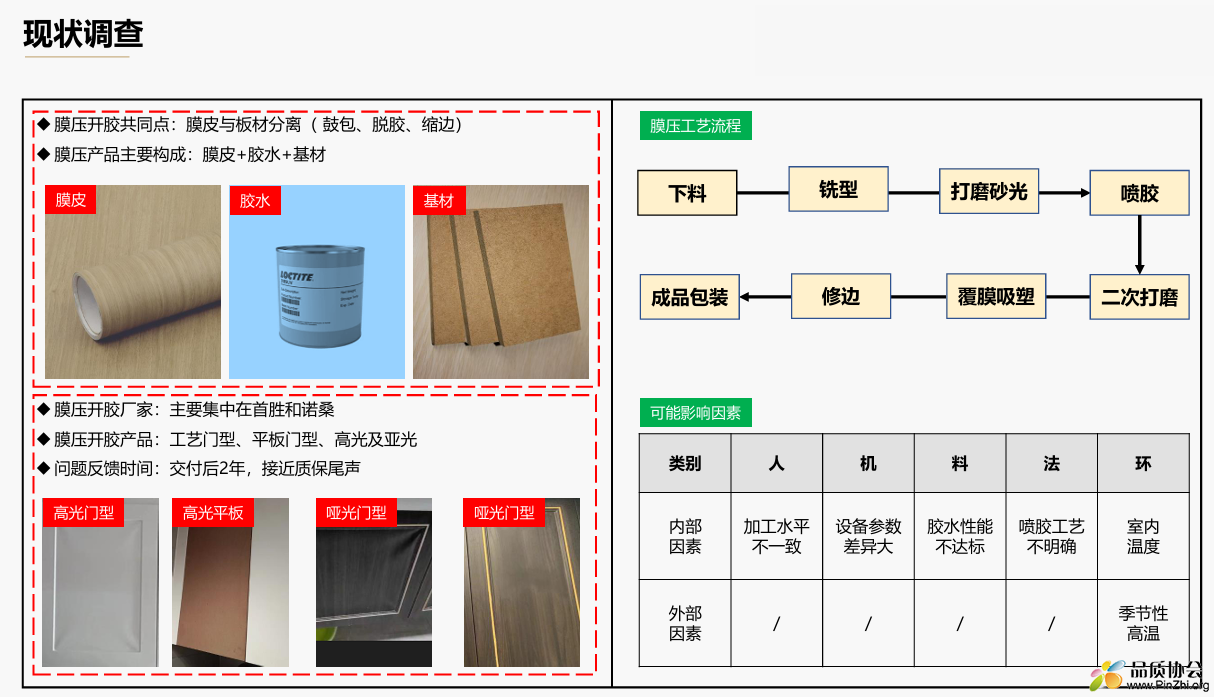

小范围组织一场QCC专项改善,形式不重要,重要的是结果。
膜压开胶专项.pdf
1.15 MB, 下载次数: 38

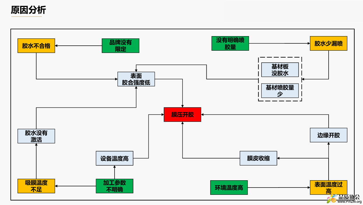

发表于 2025-1-21 12:51:44 | 显示全部楼层
如我直言:不合格的QCC活动,最终没有找到根本原因,而是展开了很多可能的原因(其实根本原因可能只有一个),例如胶水品牌,你的对策里面搞出了太多没有意义的东西(居然搞出了审核计划,没有任何因果关系),如果确认是胶水问题,直接换一家胶水验证,然后指定品牌就好了

发表于 2025-1-21 13:47:40 | 显示全部楼层
393690473 发表于 2025-1-21 12:51
如我直言:不合格的QCC活动,最终没有找到根本原因,而是展开了很多可能的原因(其实根本原因可能只有一个 ...
日系大多注重过程导向,他们会把原因和措施揪得的很细很细,哪怕你有一点说不通都不能被认可;反而欧美系注重结果导向,我不管太多的细节,只要能把问题以最简洁的方式处理掉就好
