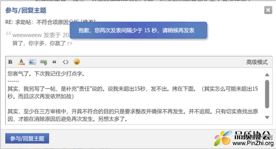

我觉得分析问题,别整那些虚的,诚恳一点,先想想后面你能咋办,再回头写原因,这就好写了
这是本末倒置了。应找到确切的、根本原因再据民制定具有针对性的措施(复杂时的试验措施也需要初步的原因分析包括假定性分析)。并不能先考虑怎么做瑞来匹配也合适的“原因”。

您的意思是,倘若一个家庭中的成员犯了罪,应该判刑的是家长而不是该成员?
呵呵呵呵
您想法太多了。内审是否发现、部门绩效都各是另一个问题了。
谁说这就一定是系统性责任了?
系统性责任最终也一定会由个人(具体岗位)负担。
正常讨论,不要激动哈。

发表于 2025-1-25 16:04:53 | 显示全部楼层
weewweew 发表于 2025-1-25 15:32
算了,你字多,你赢了
如图
