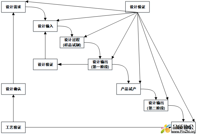

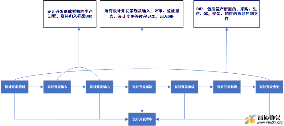

医疗器械里面,这个设计开发这几个节点,常用的2张图,便于理解
