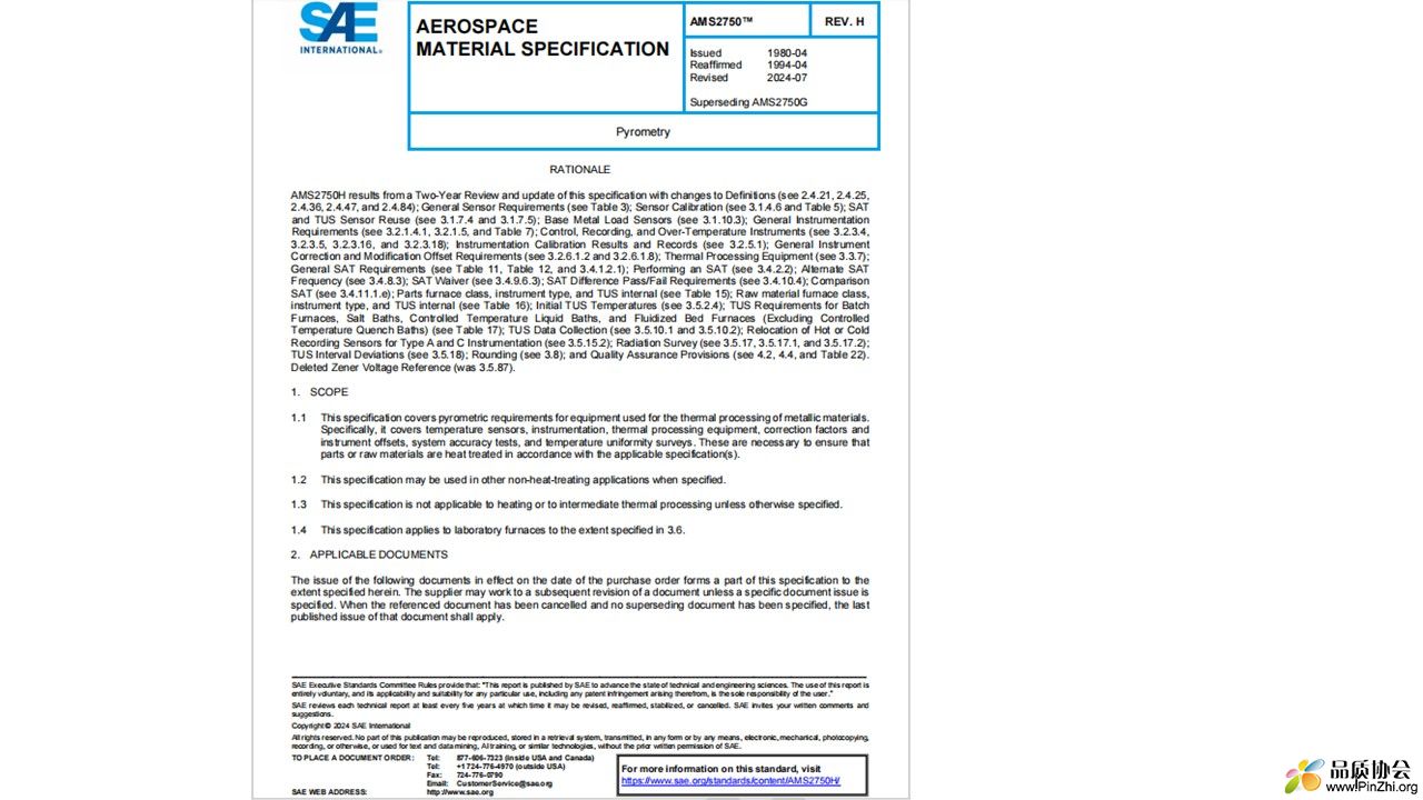

SAE AMS2750H-2024H高温测试,最新版为H版(第八版),是CQI系列高温测试的基础

CQI-9 3rd前引用2705,CQI-9 4th直接依据CQI标准高温测试要求执行
SAE AMS2750升版与当前CQI版本高温测试要求不一致。
仍执行当前CQI版本高温测试要求,除非CQI版本升级执行升版的高温测试要求

Nadcap 热处理 SAE AS7102 是要满足SAE AMS2750最新版本要求
