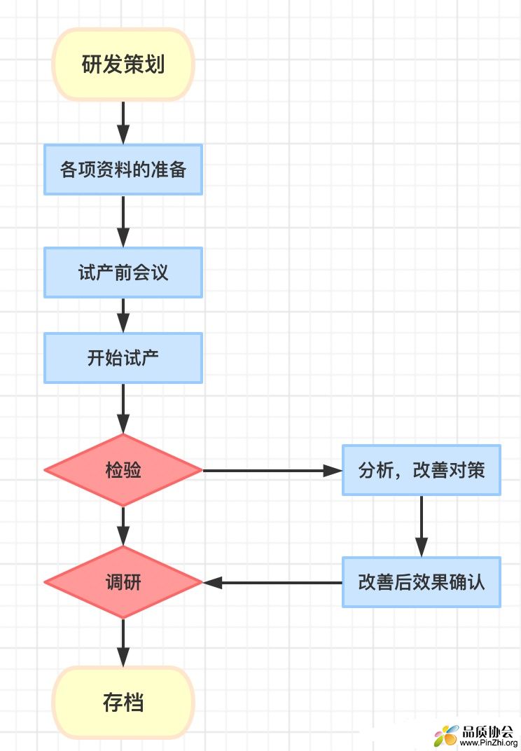

Part 4
新产品研发工作流程
开始:客户特别要求或者公司计划研制新产品;
各项资料的准备:客户的要求,市场的口味要求,工艺流程图的制定等;
试产前会议:试产前,召开内部会议,讨论资料的准备状况,试产需要注意事项;
开始试产:跟踪试产生产现场,提出不良问题要点;
新产品检验:检验产品的各指标,是否符合要求;
分析:分析对于不合格原因,收集各人员关于新产品建议,提出改善对策;
效果确认:根据改善对策重新试产,逐项确认效果;
新产品调查:组织相关人员对新研制产品进行品尝调查;
存档:保存各种记录文件。
