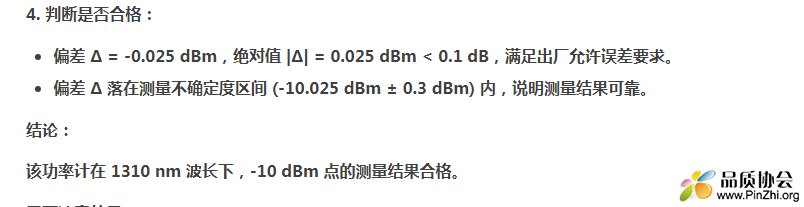

外部校准一台功率计,校准波长1310nm标准值-10dBm,示值-10.025dBm,校准报告给的相对不确定度3%,功率计出厂的允许误差是小于0.1dB,求这台功率计是否合格。附件图片是我用AI软件问的,不知道对不对,总觉得没有讲到1/3原则,麻烦路过的大神们,帮忙看看。感谢!

按给定条件做出的验证,应该没有问题
