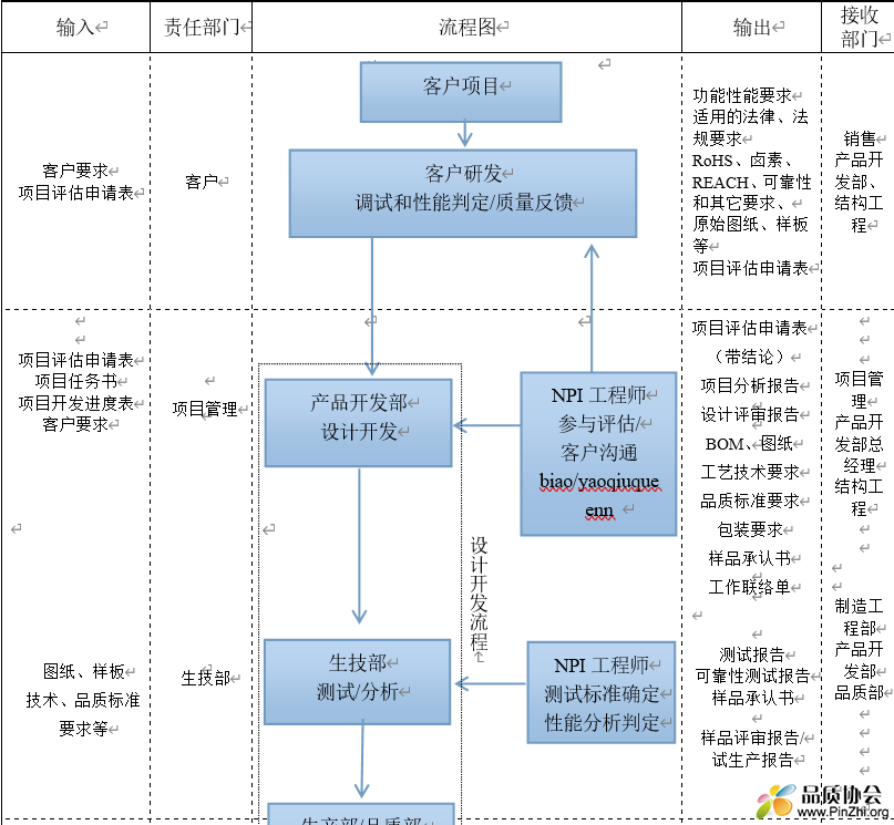

1.目的
     规范XXX项目的开发管理流程,基于液冷板项目的特殊性,对产品设计和开发控制程序进行补充。
2. 适用范围
    适用于我司XXX项目。
3. 工作职责
3.1产品开发部项目部:负责提出新项目需求,保证输入资料完整有效,提交《项目开发申请》、《项目任务书》、《设计输入评审表》;并负责样品或试产合格的产品送交给客户确认,提交《样品承认书》及回签,提供试产信息,新产品使用进度满意度调查。
3.2 各AM项目管理:主导制定《新产品项目APQP推行计划》,负责项目进度的推进,协调组织解决各职能单位在项目运作中遇到的问题。
3.3 NPI工程师:本流程特指产品开发部负责OEM项目的工程师。负责主导和客户研发端的对接沟通,跟进试产性能问题。协助解决量产性能问题。
3.4 结构工程师主导项目结构可行性评估,设计和开发、验证报告、设计输出文件,部门负责人负责设计过程确认和输出相关文件及报告等的批准。
3.5 制样员负责按要求制作样品。
3.6 采购负责项目进入工程设计阶段后所需物料的采购,并主导解决供应商物料交期异常问题。
3.7 生管按照试产计划组织生产线资源配合试产、提供制程中的产线数据输出和反馈意见。
3.8 制造工程部责治具的制作、搭建MES系统、对制造隐患可行性评估、与NPI工程师沟通并确定标准。
3.9 品质部负责小批量试产产品的检验和测试、对开发过程中发现的问题反馈和提出,负责项目运行异常改善推进。负责合同评审中质量要求的评估,负责确认品质部提出的承认资料。
3.10 企/按产品开发部和结构工程提供的设计输出文件进行小批量试产。
3.11总经理或其授权人:负责立项的批准。
项目管理流程图
