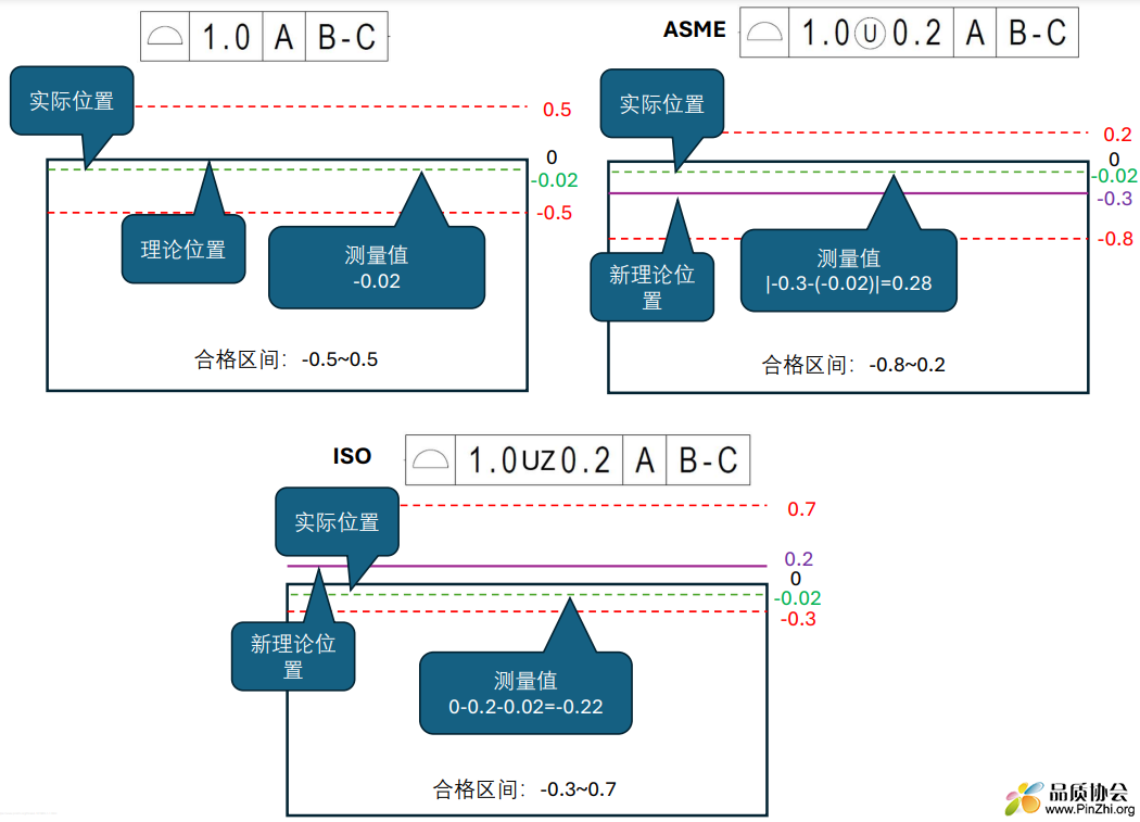

发表于 2025-4-25 10:46:48 | 显示全部楼层 |阅读模式
双边不等轮廓度测量结果看似超差,但是判定结果却是OK,是因为公差带被平移了。ISO和ASME平移的原理不同,具体可参考附件。
ISO&ASME双边不等轮廓度测量原理
ISO&ASME双边不等轮廓度测量原理
ISO和ASME双边不等轮廓度测量原理.pdf
203.34 KB, 下载次数: 25
