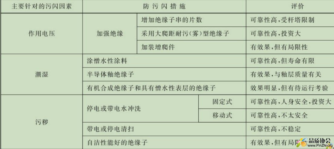

影响污秽绝缘子电气性能的三要素是作用电压、潮湿(气象条件)和污秽。因此,针对其中任何一个因素采取有效的措施都可以达到防止污闪的目的。具体防污闪措施见下表。一般来说,这些措施对交、直流输电系统都适用,但根据各个地区的地理环境、污秽类型和气象条件的差异,结合本地区的运行经验,要因地制宜地选用相应的防污闪对策。对于超高压直流系统,除了可以采用这些措施外,为了改善污秽绝缘子串的电场分布,可在绝缘子串的顶端和底端装集电环,从而改变绝缘子周围的静电场,将污秽物质点吸向集电环而减少直流绝缘子的污秽。
绝缘子运行中的防污闪措施
绝缘子运行中的防污闪措施
