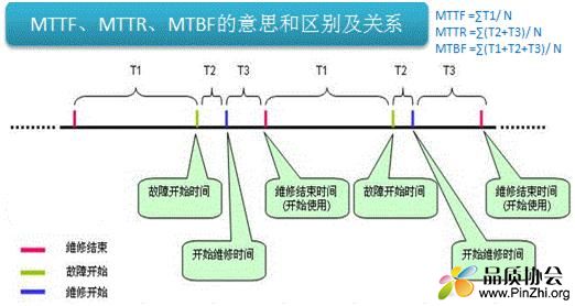

产品可靠性评估:MTTF、MTTR、MTBF的意思和区别及关系
可靠性是衡量产品非常关键的一个参数,可靠性的衡量需要系统在某段时间内保持正常的运行。而目前比较常用的可靠性评估的标准是:MTBF、MTTF、MTTR,三者之间的意思和区别、关系等可以通过下面这个图看出来。
1. MTTF是什么意思?MTTF全称是Mean Time To Failure,即平均失效前时间,或者平均无故障时间。系统平均能够正常运行多长时间,才发生一次故障,MTTF =∑T1/ N。系统的可靠性越高,平均无故障时间越长。MTTF定义为随机变量、出错时间等的"期望值"。但是,MTTF经常被错误地理解为,"能保证的最短的生命周期"。MTTF的长短,通常与使用周期中的产品有关,其中不包括老化失效。
2.
MTTR是什么意思?MTTR全称是Mean Time To Repair,即平均修复时间。是指可修复产品的平均修复时间,就是从出现故障到修复中间的这段时间,MTTR =∑(T2+T3)/ N。MTTR越短表示易恢复性越好,源自于IEC 61508中的平均维护时间(mean time to repair),目的是为了清楚界定术语中的时间的概念,MTTR是随机变量恢复时间得期望值。它包括确认失效发生所必需的时间,以及维护所需要的时间。MTTR也必须包含获得配件的时间,维修团队的响应时间,记录所有任务的时间,还有将设备重新投入使用的时间。
3.
MTBF是什么意思?MTBF全称是Mean Time Between Failure,即平均故障间隔时间)。就是从新的产品在规定的工作环境条件下开始工作到出现第一个故障的时间的平均值,MTBF =∑(T1+T2+T3)/ N。MTBF越长表示可靠性越高正确工作能力越强 。对于一个简单的可维护的元件,MTBF = MTTF + MTTR。因为MTTR通常远小于MTTF,所以MTBF近似等于MTTF,通常由MTTF替代。MTBF用于可维护性和不可维护的系统。
这个当时就是在品质协会上收集的,我记得应该是狮子大哥发的,给大家再分享上来。
