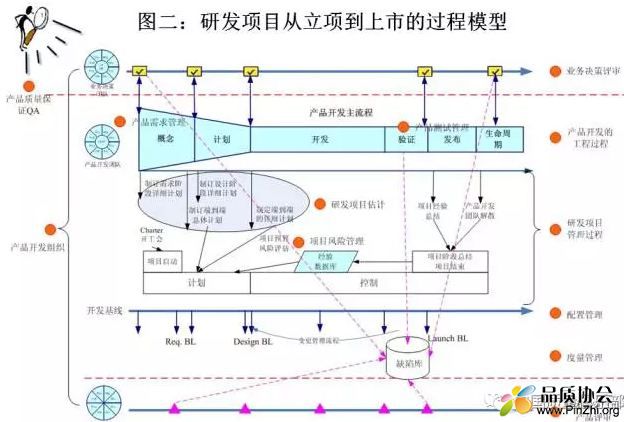

通过如下图一到图三,可以看到基于IPD框架下的产品开发模型图,目前广泛应用于网络通信、仪器仪表、计算机、家用电器等类型企业,各家采纳工具也许各有差异、繁简不一,但总体思路和方向是一致的。
通过上图,可以看到新产品或新技术的研发工作并非高深莫测,是可以被清晰的结构化、流程化、商业化,并且是在研发、产品、市场、财务、质量、采购、生产等多方代表形成的生态组织下作用向前。

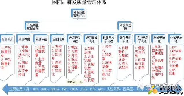

在了解当前企业产品研发的基本活动后,建立与之相适应的研发质量管理体系,质量从策划→控制→评估→改进是基本法则,通过知识管理、测试管理、流程管理、质量评审、度量考核等不断的构建和细致推进,通过如下图四可以看清大概:
通常,研发质量管理团队的内部组织和人力设置分为:HQA(面向硬件开发)、SQA(面向软件开发)、TQA(面向产品测试),其主要承担职责如下:
  • 总体负责研发领域的质量管理和流程的执行监控,并对最终开发成果的交付,行使质量投票权。
  • 在概念和计划阶段,制定和优化产品质量计划,包含产品质量目标,以及为目标达成所必须的相关策略与质量控制活动等。
  • 推行评审和审计等质量控制方法,验证开发过程和交付件符合适用的流程/规范/标准,提高产品质量。
  • 通过需求的充分分析,制定测试计划与测试用例设计,经评审通过后,对研发提交成果进行测试、分析、反馈、回归,确保各项预期指标得到实现和满足;即便在产品发布上线后,测试仍然可以继续完善测试场景和用例细化,并持续执行测试,测试Bug需要及时反馈产品经理和研发部门进行风险评估和持续改善,平台软件可以快速部署更新,嵌入式软件可以在征得客户许可情况下进行远程升级,硬件设备则应从慎重考虑是否有召回改造之必要?
  • 通过度量对产品质量相关数据收集、分析、反馈,以获取信心,明确改进方向。
  • 通过开发流程/规范/标准的推行,以及对产品开发过程的不断总结和优化,使开发过程得到持续不断的改进。
