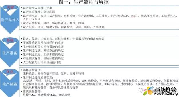

常规工厂的生产制造流程与质量控制点,主要围绕以下三个阶段展开:
生产流程与质控
生产流程与质控
