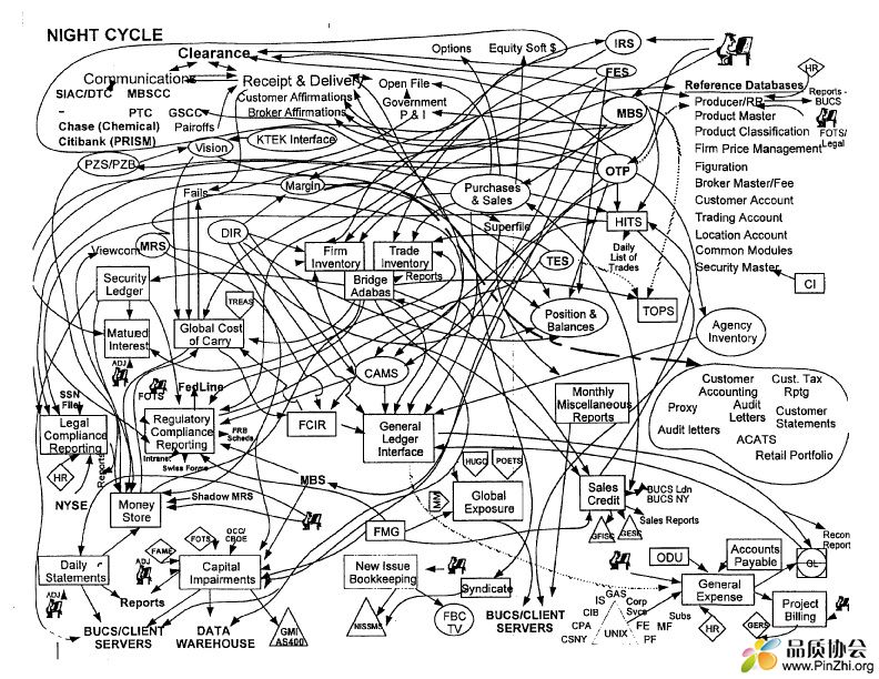

现实中,企业的产品研发流程容易走向两个极端,一个极端是把所有的细枝末节全部包含其中,最后的结果往往如下图所示;另一个极端是极其简单,连主要阶段都没定义,或者根本连流程都没有。
公司需要“合适”的产品开发流程,要根据公司的规模和需要来定义,直接抄一个大公司的流程往往并不“合适”。
确定产品最基本的风险点,围绕这个来建立最基本的过程控制与风险管理,然后在实际工作中去完善。

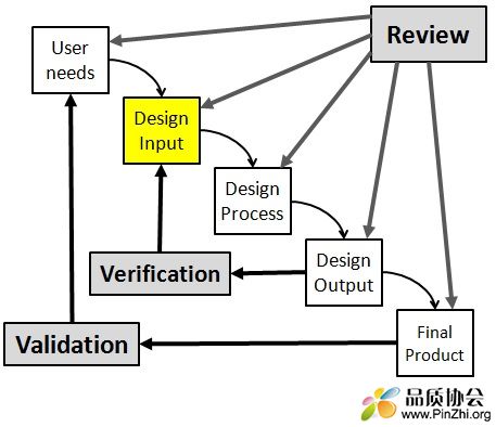

3. 设计输入定义不足够重视
定义设计输入是产品开发最重要的一部分,是后续工作的基础。
通常情况下,大家都急于快速完成设计输入定义,以便赶快进入样机(prototypes)阶段,很多的研发项目甚至在项目启动前都已经确定了项目完成日期,项目成员疲于不断追赶进度。
设计输入来源于用户需求,项目完成后,设计输出要与输入做验证,确定是否都得到了实现,仓促定义的设计输入必然影响最终开发出来的产品。

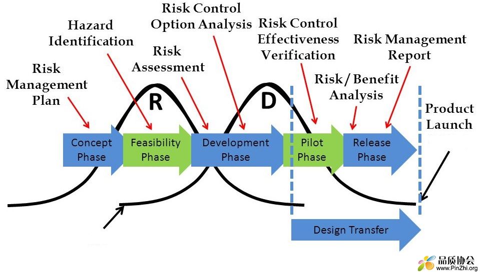

4. 太晚开始做风险管理
很多公司做产品研发时,都太晚开始做风险管理。
风险管理应该在最初的用户需求定义,设计输入定义时就开始,这样识别出来的风险能够指导这些定义工作,而且也有利于后续的设计验证(Design Verification)与确认(Design Validation)工作。

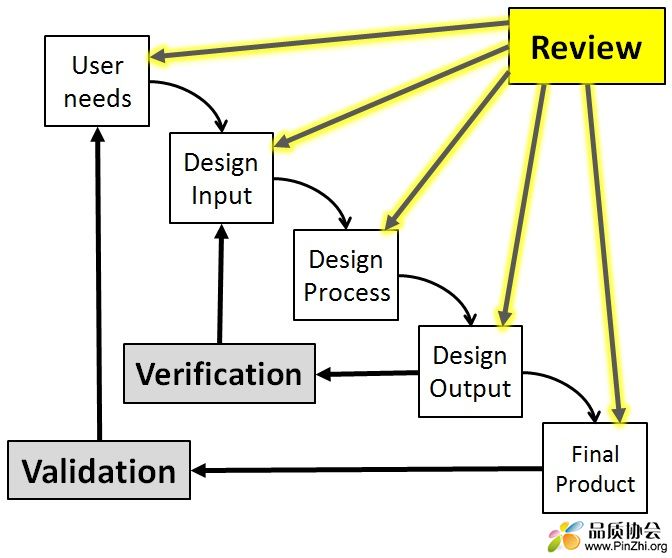

5. 设计评审(Design Review)质量不高
我们需要在开发过程中进行设计评审,这让我们有机会回顾一下进展,总结一下问题。
设计评审应该是问题导向的,常见的问题有这么几个:参加评审的人员不广泛;评审前未做文件化的准备,流于口头评审;对跟进事项的追踪不细致,遗留很多问题。
另外一个很常见的现象是,把所有的设计评审项目集中到一次评审中,为了评审而评审。把评审频率提高一点,每次有所专注才能让评审真正带来价值。

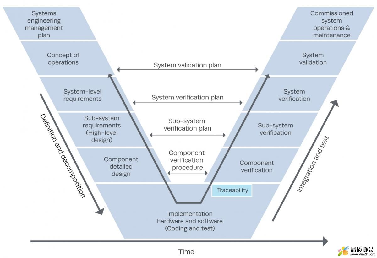

6. 将设计验证等同于测试
设计验证是确认设计输出是否符合设计输入。
这里容易出现的两个问题是:
  • 事前并没有确定验证的可接受标准,输出达到什么样的水平可以认为实现了设计输入要求?
  • 将测试等同于设计验证,测试是一个重要的验证方式,但不是唯一的,检验(例如Checklist)、分析等方式也是验证的方式。
7. 设计确认不有效
设计确认是为了表明研发出来的产品符合用户的需求。
这里要注意的两点是:请用户参与到设计确认中来;另外,用来做设计确认的产品是按照量产的工艺及物料生产出来的,而不是样品。

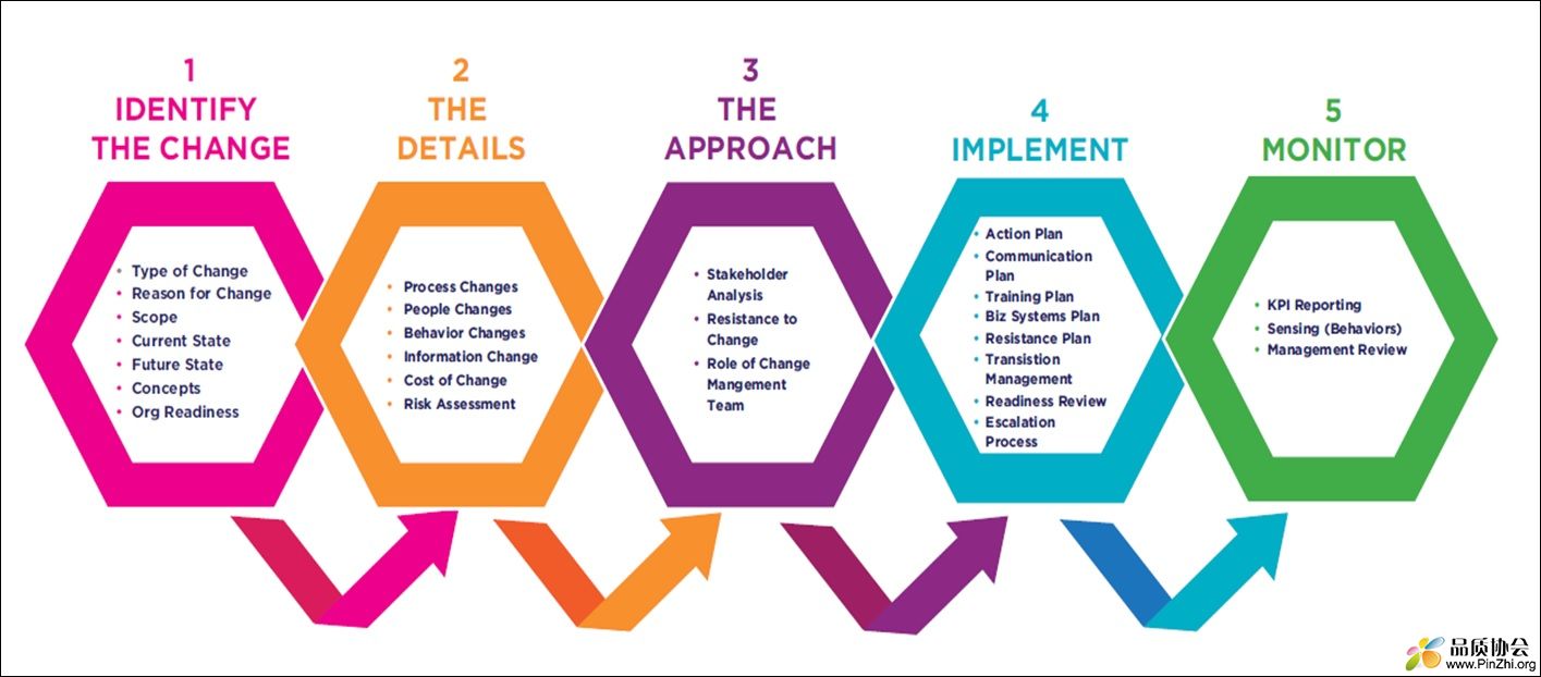

8. 设计变更管理不善
这几乎是每家公司都有待改善的地方。
在设计阶段,设计变更要很好地文件化/系统化记录下来,确保设计控制做出相应的更新,另外,可以肯定的是,我们一定需要专门的设计变更评审流程。
即使产品已经释放,后续的还是会有各种的设计变更,完善的变更控制流程对保证产品的持续成功不可或缺。
