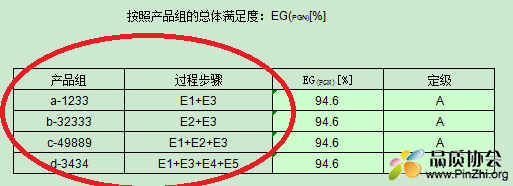

请问下谁知道评分矩阵图里面产品组为什么要这做,有啥依据?详细见图片,我见过好多模板是这样的。

涉及到的工序结合过程,比如冲压+焊接+电泳 E1+E2+E3

有的冲压后不用焊接就是  冲压+电泳    E1+E3

涉及到的工序结合过程,比如冲压+焊接+电泳   E1+E2+E3;有的冲压后不用焊接就是  冲压+电泳    E1+E3

某个产品组定义的工艺过程

是根据产品的过程来组合的
