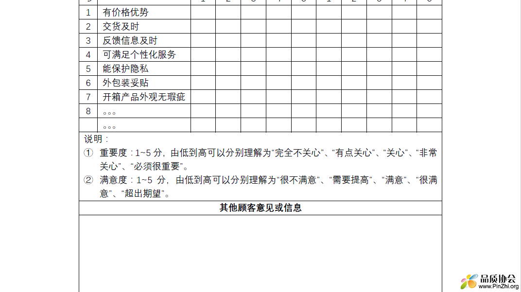

        我觉得应该是这样的(为了演示,用word简单的做了个模板,大概示范下意思,后面详细说下操作)
这张表的好处是:第一,能够满足体系要求的顾客满意度测量,实际得分比上总分后乘以百分百及得到了顾客满意度的量化指标;第二,可以更细致的分析到底该怎么改进(这点下面讲);第三,具有可操作性,填写人可以是公司自己,顾客最后认可签字即可,这样即使是业务员也能通过很多途径(例如吃饭时、送货时、其他业务交往时)获得客户的满意度反馈,填写好后由顾客确认即可(其实,大多数顾客可能更喜欢这种比较偷懒的方式)。
当然这种表格和调查方式也有局限性,但这里我不告诉你们。第二点的好处在于:矩阵,没错,就是数理方法的运用,千头万绪的反馈信息我们只抓重点,运用了数据统计的原理。说这么多,其实就是一个服务质量的分析模型——四分图模型。

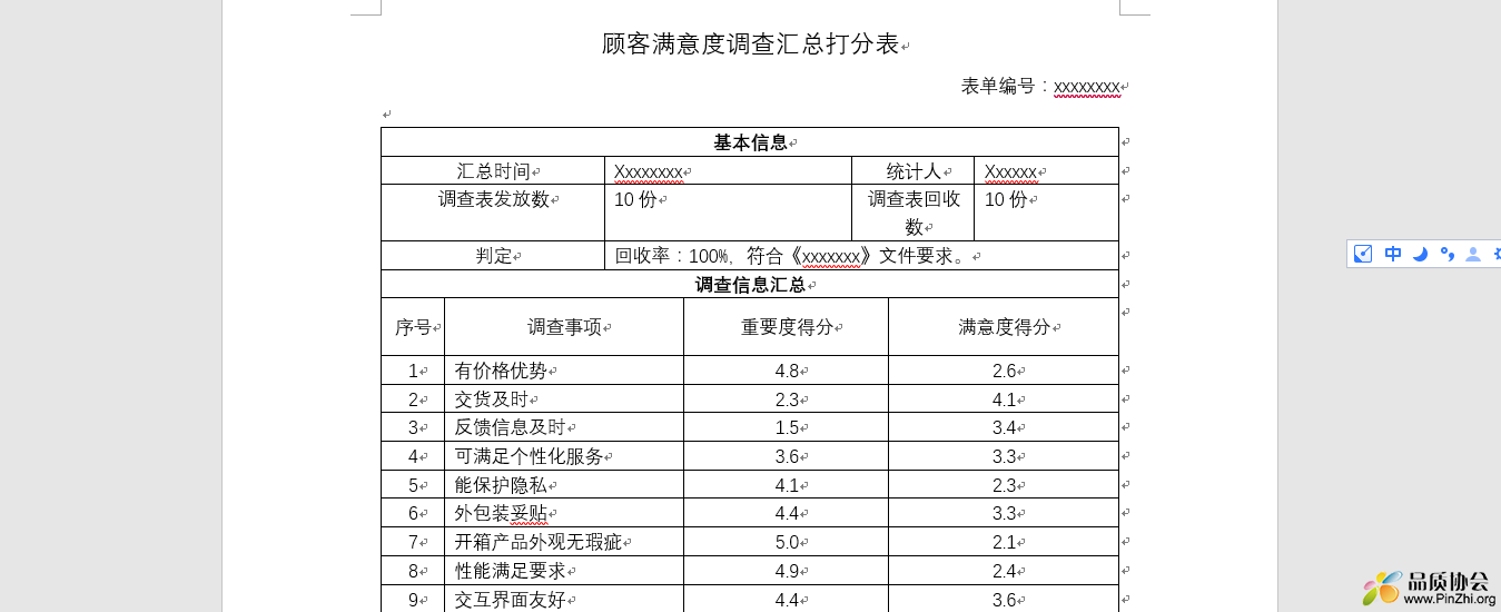

进一步的,假设上面的调查表我共计发出去10份,那么返回来的调查表统计数据汇总如下图(同样只是简单的示意):

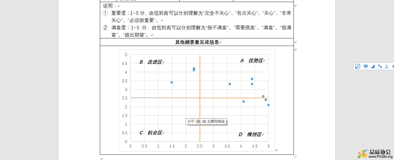

        然后,选中图表,建立散点图。以上述案例为例,将散点图的纵横坐标设置为5,取其中位数作为分区,将散点图分为四个象限,如下图:
        请尤其关注B区,很明显,B区的重要度最高,而顾客的满意度最差——我忘记在形成坐标系时交代:将重要度设置为纵坐标,满意度设置为横坐标。(你也可以根据自己喜好设置,说明即可)
        这样一来,是不是连顾客满意度调查引起的质量改进都是有据可依了呢?效果杠杠的。

我感觉你的图有点问题。首先根据你的图表来分析,X轴应该为重要度,Y轴是满意度。但是根据你对B区的描述,详细看我的下面留言评论  发表于 2022-1-23 08:15
