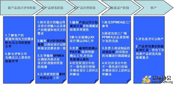

DQE各阶段的主要工作内容及输出
DQE各阶段的主要工作内容及输出
DQE的主要工作职责
  • 监控设计开发流程的执行情况;
  • 参与设计评审\设计验证/设计确认过程,对识别出的问题组织相关工程师进行改善,并进行跟踪验证;
  • 主导研发阶段新材料的认可工作;
  • 主导编制控制计划.
  • 参与安装确认IQ/运行确认Q工作;
  • 负责编制性能确认PQ方案组织性能确认工作,并完成性能确认报告;
  • 负责小批试制品的试制总结,对识别出的问题进行跟踪验证;
  • 检查和批准新产品是否可以进行设计转移,转入批量生产。
