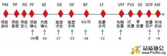

大众集团整车开发流程
大众集团整车开发流程
大众集团整车开发流程
大众集团对于新项目的开发流程就如上图所示,整个项目节点划分非常细,其中最关键点分别是:PF项目确认、B认可、0S零批量以及SOP量产。
B认可后,所有零部件供应商必须要进行开模,相当于实物制造启动指令;
0S交样也是大众非常关键的一点,这个时候大众质保部门会全力介入,比如产线试装、各路况路试、供应商首批样件检验和认可,供应商产能评审2TP等等。

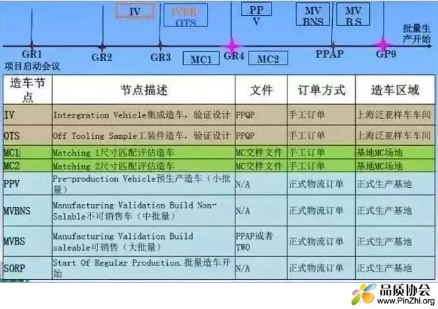

通用整车开发流程
通用整车开发流程
通用整车开发流程
通用汽车是贯彻先期品质策划的先驱,其流程和体系被业界广为效仿,甚至很多零部件供应商直接照搬通用的流程体系,这个流程对于文件、订单方式、造车区域有了明确的定义,让初学者和新手可以一目了然,正式物流订单分为小批量、中批量、大批量。

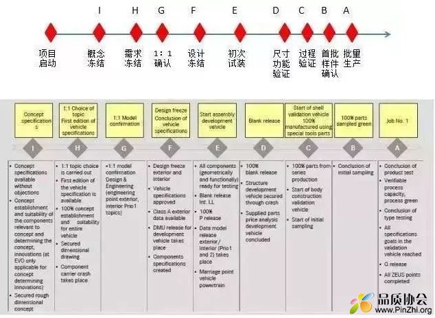

奔驰-戴姆勒整车开发流程
奔驰-戴姆勒整车开发流程
奔驰-戴姆勒整车开发流程
戴姆勒-奔驰的流程比较受工程师的青睐,原因很简单,每个里程碑的目标安排合理,不多也绝不少,概念冻结、需求冻结、然后1:1模型确认,最后设计冻结,这一套流程简介不繁琐,目标性很强,在实际的项目操作中,奔驰的项目节奏也是最有效率的。
每个汽车品牌都有各自的传统、文化和意识,项目流程是一个公司的原则和底线,可以将整车一万多个零部件开发流程化繁为简,万变不离其宗,明确的目的性和针对性,从而提高整体开发的效率和品质。
