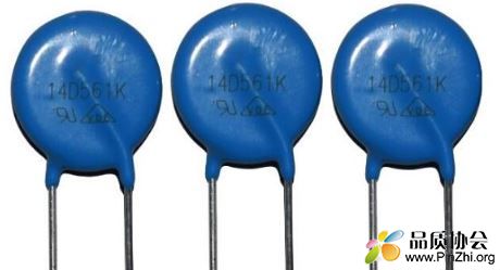

一、压敏电阻
压敏电阻的选型重要的几个参数为:大允许电压、大钳位电压、能承受的浪涌电流
首先应保证压敏电阻大允许电压大于电源输出电压的大值;其次应保证大钳位电压不会超过后级电路所允许的大浪涌电压;后应保证流过压敏电阻的浪涌电流不会超过其能承受的浪涌电流。
压敏电阻
压敏电阻
其他参数如额定功率、能承受的大能量脉冲等,通过简单验算或实验即可确定。应注意,压敏电阻存在性能衰减的问题。

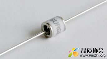

三、气体放电管
气体放电管属于开关型器件,相对于压敏电阻,它有一些差异特性,如导通延时长、导通后需要续流、极间电容小、绝缘电阻高、泄露电流小等,因此常和压敏电阻串并联使用。例如串联时,可以解决压敏电阻泄露电流大、长期使用性能衰减或失效的问题;并联时,加快保护电路响应时间,气体放电管击穿后分掉大部分电流
气体放电管
气体放电管

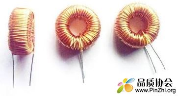

六、差模电感
通常用于滤除低频干扰。在差模浪涌测试时,会存储一部分能量并随即释放。在输出端静电试验时,也会有同样作用,如果将差模电感放在整流桥后,要小心其能量释放时产生的高压将整流桥损坏。
差模电感
差模电感

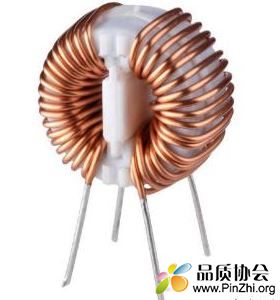

七、共模电感
共模电感通常用于滤除高频干扰。在共模浪涌测试时,可以在绕组上并联钳位器件或增加放电齿,避免拉弧影响电路正常工作。另外,两绕组间的不完全耦合会形成差模电感。
共模电感
共模电感

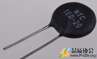

八、热敏电阻NTC
为防止冷机启动,冲击电流过大的问题,通常在前级电路中加入NTC。若NTC放在钳位器件和保险丝之间,差模浪涌测试可能将其烧毁。若放置在钳位器件后面,保险丝有可能烧断,因此,不能选用熔断时间太快、电流太小的保险丝。
热敏电阻NTC
热敏电阻NTC

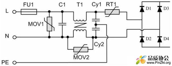

九、AC-DC开关电源浪涌试验案例
以AC-DC开关电源浪涌试验为例,当共模电压6KV加在ACL-PE或ACN-PE上时,其路径等效为一个内阻约12Ω的电压源与共模电感、Y电容串联。因Y电容选用了Y1等级,其耐压较高,浪涌能量不足以使其损坏,因此仅需保证PE布线与其他布线保持一定间距即可。
但是测试时,共模电感两端的高压可能引起飞弧,若其他器件靠近可能会被影响。因此在其上并联了压敏电阻限制其电压,从而起到灭弧的作用。若考虑成本,也可以考虑使用放电齿。
AC-DC开关电源浪涌试验案例
AC-DC开关电源浪涌试验案例
另外,还可以考虑用气体放电管配合压敏电阻等方式来设计抗浪涌电路。
