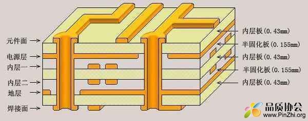

三、多层板(Multi-Layer Boards)
PCB多层板厚度
PCB多层板厚度
为了增加可以布线的面积,多层板用上了更多单或双面的布线板。多层板使用数片双层板,并在每层板间放进一层绝缘层后黏牢(压合)。板子的层数就代表了有几层独立的布线层,通常层数都是偶数,并且包含最外侧的两层。大部分的主机板都是 4 到 8 层的结构,不过技术上可以做到近 100 层的 PCB 板。大型的超级计算机大多使用相当多层的主机板,不过因为这类计算机已经可以用许多普通计算机的集群代替,超多层板已经渐渐不被使用了。因为 PCB 中的各层都紧密的结合,一般不太容易看出实际数目,不过如果您仔细观察主机板,也许可以看出来。
我们刚刚提到的导孔(via),如果应用在双层板上,那么一定都是打穿整个板子。不过在多层板当中,如果您只想连接其中一些线路,那么导孔可能会浪费一些其它层的线路空间。埋孔(Buried vias)和盲孔(Blind vias)技术可以避免这个问题,因为它们只穿透其中几层。盲孔是将几层内部 PCB 与表面 PCB 连接,不须穿透整个板子。埋孔则只连接内部的 PCB,所以光是从表面是看不出来的。
在多层板 PCB 中,整层都直接连接上地线与电源。所以我们将各层分类为信号层(Signal),电源层(Power)或是地线层(Ground)。如果 PCB 上的零件需要不同的电源供应,通常这类 PCB 会有两层以上的电源与电线层。
多层板对改善EMC方面有比较大的帮助,当然,也是比较贵的,以四层板为例,价格差不多是双层板的4倍。
