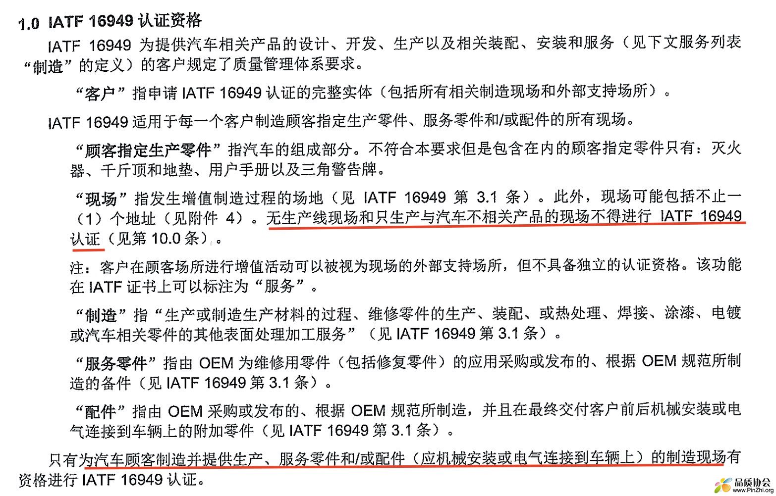

请教各位大侠:研发类型公司(生产靠外发代加工)导入IATF16949体系是否可以?有哪些要求须满足?

发表于 2020-5-7 10:41:27 | 显示全部楼层
可导入体系,但是不能认证

 楼主| 发表于 2020-5-7 13:03:29 | 显示全部楼层
newader2017 发表于 2020-5-7 10:41
可导入体系,但是不能认证
收到!谢谢解答!看来这个事无法解决的嘛~

发表于 2020-5-7 14:28:46 | 显示全部楼层
楼主是哪个行业的,如果不是汽车零部件行业,可以做ISO啊
是汽车行业,但是自己没有加工工场。9000已有认证  发表于 2020-5-7 14:46
