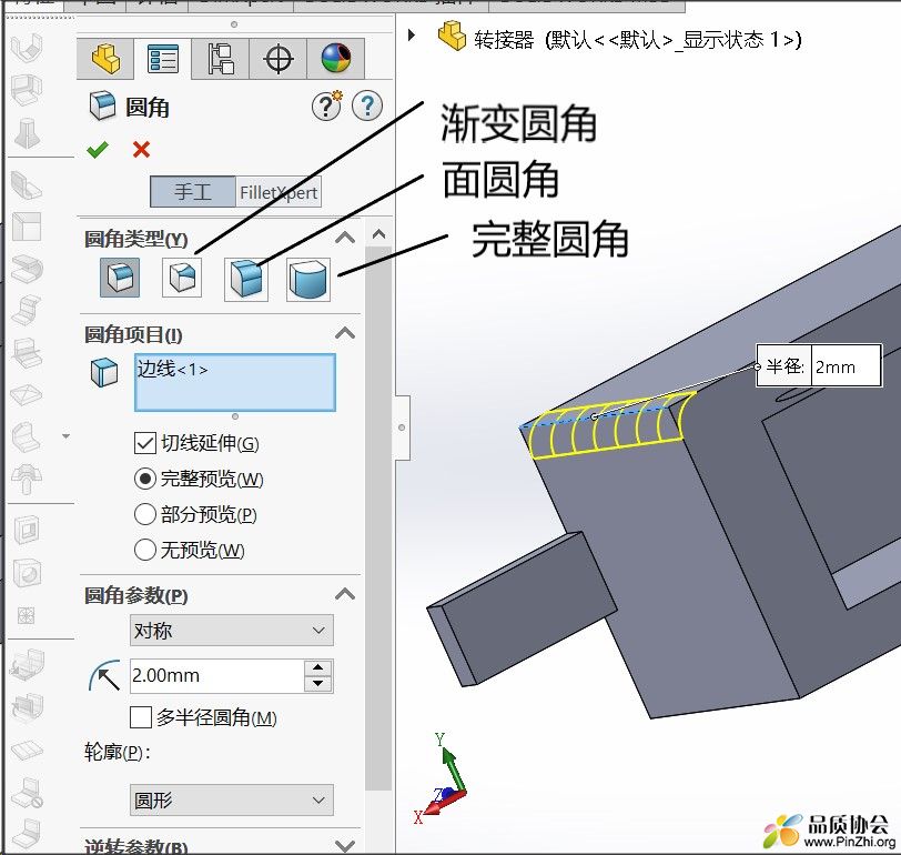

倒角是动词,意思是在机械加工后给尖锐的地方加工平或圆润,以防毛刺割手、便于安装、视觉好看等。
具体倒什么样的角,则看图纸要求或工艺要求,一般常用的是倒圆角和倒直角;
倒圆角又分为各种尺寸的圆角,如R1就是半径为1的圆角。

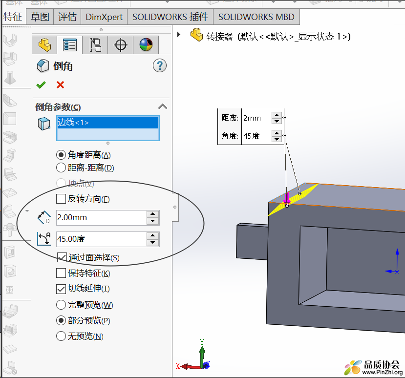

倒直角就看角度和长度,如C1就表示为45°边长为1的倒角,也可以倒各种角度各种边长的角。
倒圆角
倒圆角
倒直角
倒直角
