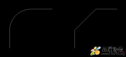

倒角和R角的区别
倒角和R角的区别
我自己也经常把倒角和R角混着说,但是实际上还有区别的,下面抛砖引玉,欢迎大家一起分享。
1. R角一般是圆角,对应的是一个圆弧形,倒角一般是斜面直角;
2. 倒角对应的英文是chamfered angle,简写是C什么的,比如C1; R角度对应的是Round angle, R1代表半径是1mm。
倒角是动词,意思是在机械加工后给尖锐的地方加工平或圆润,以防毛刺割手、便于安装、视觉好看等。
具体倒什么样的角,则看图纸要求或工艺要求,一般常用的是倒圆角和倒直角;
倒圆角又分为各种尺寸的圆角,如R1就是半径为1的圆角。
倒直角就看角度和长度,如C1就表示为45°边长为1的倒角,也可以倒各种角度各种边长的角。
倒圆角
倒圆角
倒直角
倒直角

R1是指半径1mm,不是直径1mm
