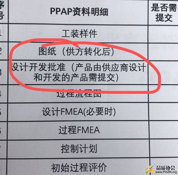

请教各位,PPAP提交清单里面的设计开发批准具体是指啥?是客户给我们的一个产品设计开发批准书?还是什么啊?(产品是我们自己研发设计的)

这个应该是客户对你们产品设计的批准文件

设计资料吧,开发批准好像有点偏离中心了。

一般我们客户会有一个工作环节  当我们设计方案得到他们认可之后,会设计冻结;如果产品涉及模具的,他们会下《开模通知单》给我们

可以是客户确认的工程图纸规范或者设计评审之类的
