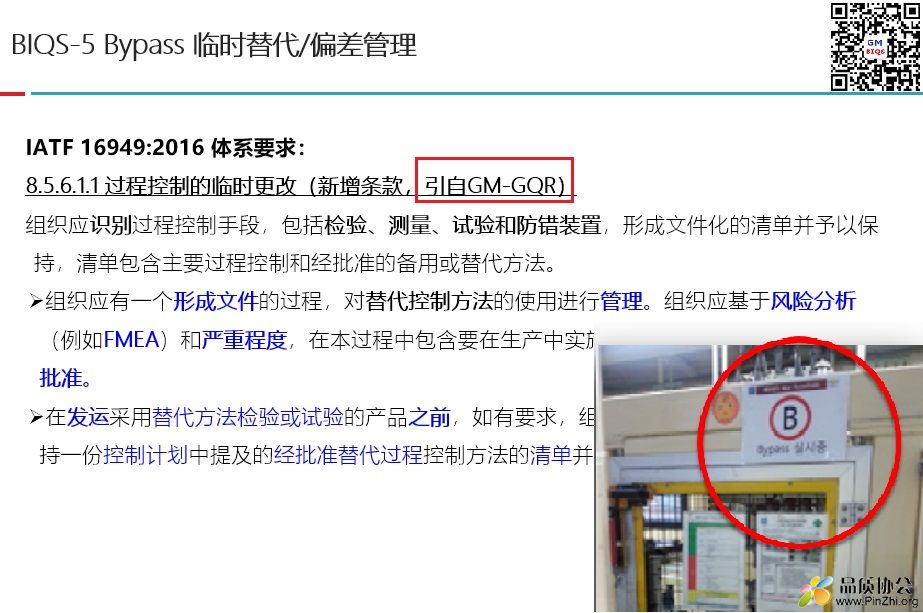

如:某个设备坏了,维修期间要换成其它加工方式,如:手工;IATF16949中有相关的条款吗?
应急计划?可是我见过不少公司是用的“临时工艺作业指导书”或类似文件,这个有出处吗?

8.5.6.1.1 不過應該在設計開發階段就要規劃了

8.5.6.1.1  是过程控制方法的临时更改,而不是“过程制造的临时更改”啊。

不是所有替代方案都需要走8.5.6.11的,如何应用见GQR-067
IATF16949-2016新增条款,引自GM GQR质量标准(GM2009年开始应用这一质量要求了)。

可是这条说的是“控制方法”,不是“制造方法”啊。

坛里有BIQS 5(Bypass)资料,有介绍。
你说的控制方法,是生产工艺控制方法,在CP中SOP后是锁定,例如,原是自动制造生产、变化成人工制造生产;又如原是制造生产自动检测、变化成人工检测;都要开启Bypass...至于是否必须,有坛友说到”在产品过程开发阶段策划“,策划结果输出就是"Bypass list",SOP后,满足开启...如何制定”Bypass list“,是与工程工艺有关,所以GM将Bypass定义为Bypass工艺。

我们公司叫旁路设计,但这个很麻烦,需要先征得客户同意,所以我们这边一般都报备说设备坏了,就停线,不搞这些,麻烦的很
