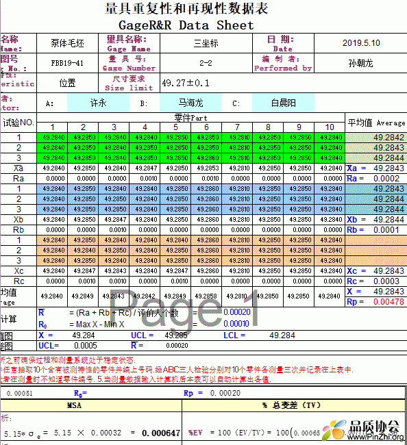

有不对的地方希望大家指出来,谢谢~
测量系统分析
测量系统分析
