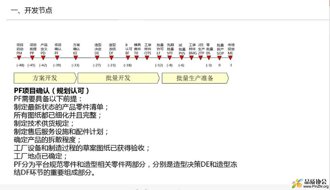

大众新产品开发流程
品质协会新会员
Rank: 1
发表于 2021-4-27 13:30:22 | 显示全部楼层 |阅读模式
如下为大众的开发节点,大家参考一下!
