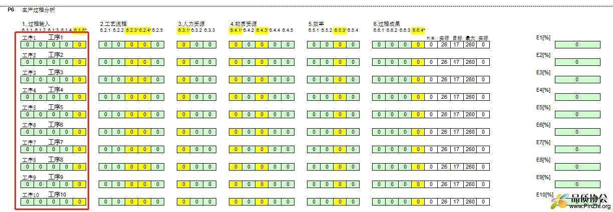

各位大神,我们工厂的几个产品涉及到的工序结合起来才会覆盖工厂内的所有工序,请问做VDA6.3审核时,在“P6生产过程分析”时,是将工厂内所有的工序全部列出?还是针对某个产品只列出其所涉及到的工序呢,然后把这几个产品都单独做一次审核(这样才会覆盖所有工序),汇总多个表呢?

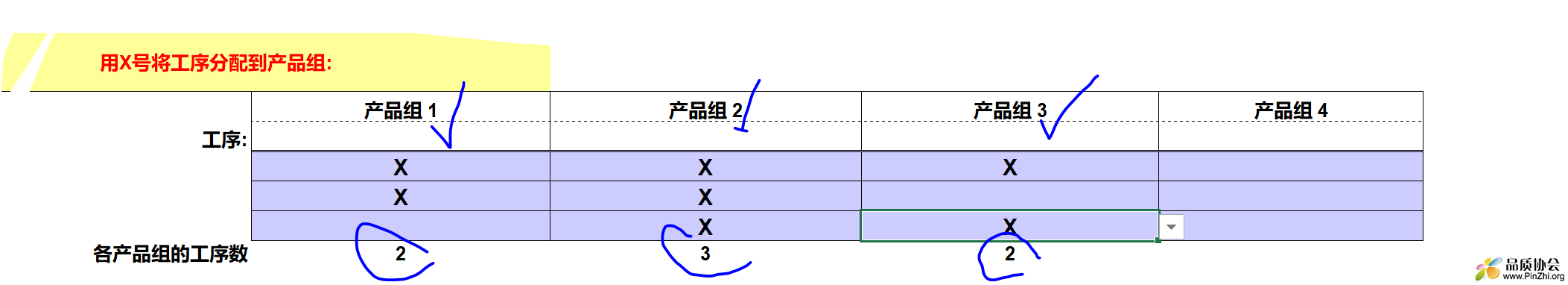

按照过程流程图识别的工序,如果你过程流程图识别的工序合理,正确的话,PFMEA与控制计划中的流程 也是根据过程流程图来的。
关于工序的划分,你可以考虑工艺的不同来划分,例如装配1 装配2 装配3,可能可以就用装配来包含1 2 3,但是不同工艺之间应有明显的划分例如注塑、焊接、装配。
注意很多企业 会有VDA6.3 来满足IATF16949制造过程 审核的要求,需要注意的是审核应该覆盖所有的班次。
