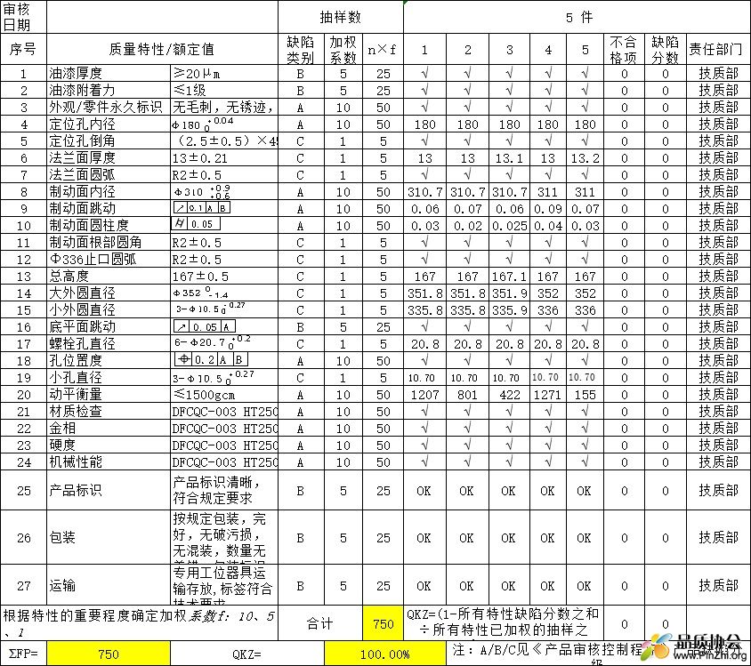

  论坛大神太多了,感觉在这个论坛里学习好多质量管理的知识,但是还有一点小弟不明白,图片标黄的几个值:ΣFP   QKZ算的是对的么,应该怎么计算,最好能结合我这个表格回答一下,比如多少×多少应该是什么,非常感谢。

兄弟,你这个表格  计算公式是  自相矛盾啊:即表里“ 合计 750 正确;ΣFP 750错误,应是0;  QKZ=100% 也是正确”
详见下面解答:
1、从你表里看:QKZ=(1-所有特性缺陷分数之和÷所有特性已加权的抽样数之和)*100%=(1-ΣFP÷Σnf)*100%=(1-0÷750)*100%=100%;
——按这个算:你表里  QKZ=100% 是对的。
2、从你表里看:序号1~27项目中,不合格项、缺陷分数都为0,说明无缺陷(即缺陷数为0),那么ΣFP=0,不应该是你表里填写的750,表里750应该是Σnf(所有特性已加权的抽样数之和)

图片中标黄的算的是对的吗?
