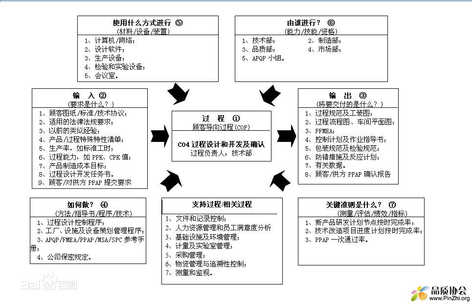

请问一下:乌龟图时用来做什么的呢?

具体点,你是要扫盲普及知识还是拿来解决企业的问题。

乌龟图
1、是一种过程分析工具,它分别以乌龟的头部、尾巴、四只脚和腹部表示六个关键问题,是通过形体语言来表示被识别过程的六个关键问题(输入、输出、使用资源、负责人、活动的依据、评价活动的指标)的图;
2、乌龟图示例(过程设计和开发及确认)

分析过程用的

坦白講,實際應用極少,都是紙上談兵兵多
