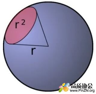

2. 发光强度
光源在指定方向上、单位立体角(单位球面度)内辐射的光通量,符号为I,单位为坎德拉(cd)。
从以上定义可知:光通量是表征光源在通电后所辐射的可见光的总辐射通量,光通量的大小取决于辐射通量的大小和光谱光效应。而发光强度是表征的是光源发光的强弱程度。
简单理解就是,光通量表示光源辐射的可见光的多少(包括各个方向的),发光强度表示的是某一立体角度范围内的可见光的多少。电气设计在线教学狄老师,因为人眼总是通过某一角度观察到光源,对于发光强度大的就看起来要亮一点,发光强度其实就是表征发光强弱程度的物理量。
举个例子,对于相同光通量的荧光灯和LED光源,人眼看上去就会觉得LED光源比较亮,是因为荧光灯是360度地向四周辐射可见光(辐射出来的光比较分散),电气设计在线教学狄老师,而LED通常是向一个面辐射可见光(辐射出来的光相对集中),所以对于发出相同的光通量,LED光源的发光强度就要大很多,也就使得人眼看上去LED光源会比较亮一些。

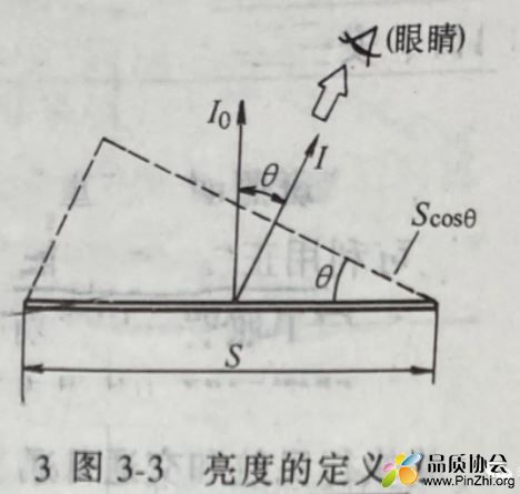

4. 亮度
光源在指定方向单位投影面积上的发光强度,负荷为L,单位为尼特(nt)。
那么已经有了照度,为什么又要引入亮度的概念,因为照度是不考虑被照面的性质(反射和吸收),也不考虑观察者是在哪个方向,电气设计在线教学狄老师,它只是考虑投射到被照物体单位面积的光通量,因此只能表明被照物体上光的强弱,无法表示被照物体的明暗程度。
亮度
亮度
因为人眼对明暗程度的感觉不是取决于物体上的照度,而是取决于物体在眼睛视网膜上成像的照度,因此物体在人眼观察方向上的发光强度越大,同时物体垂直于人眼观察方向上的平面上的投影面积约小,人眼观察到的物体就越明亮,也就是亮度越大。

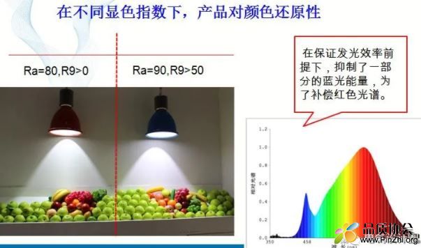

6. 显色指数
光源的显色指数是指在待测光源照射下的物体的颜色,与物体实际颜色相符合的程度,用Ra表示。颜色失真越少,显色指数就越高,光源的显色性越好。国际上规定参照光源的显色指数为100。
显色指数
显色指数
