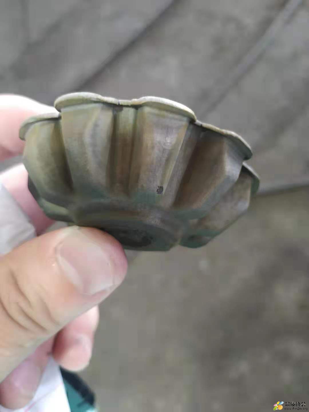

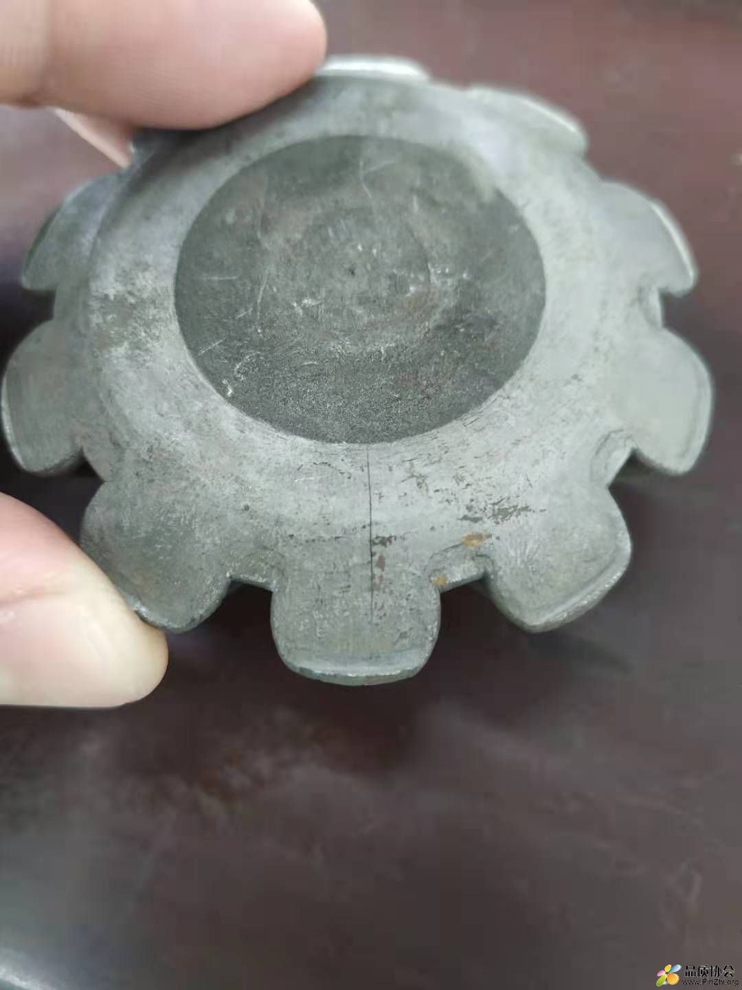

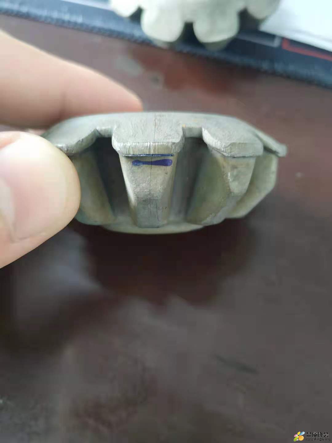

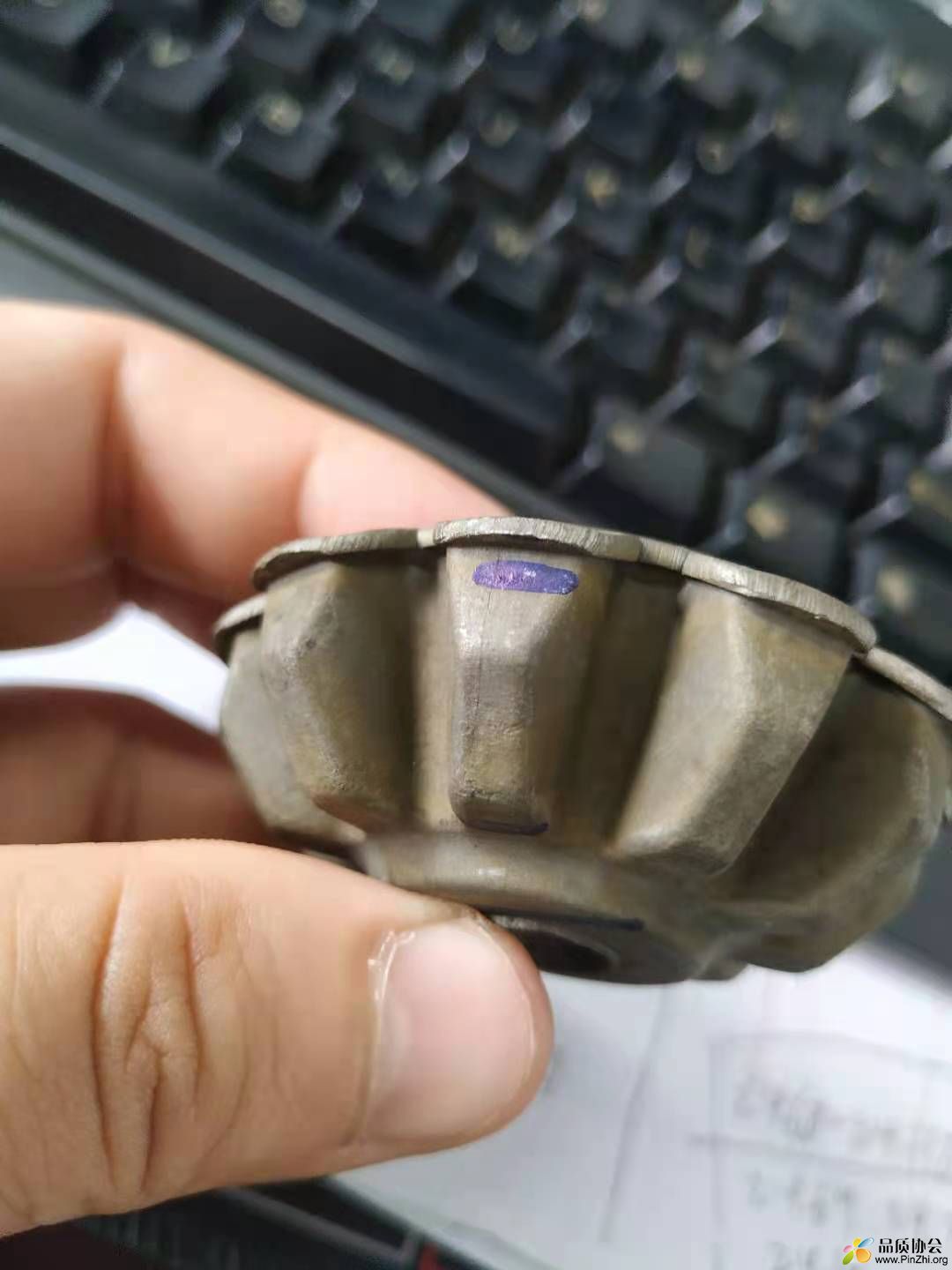

加工工艺流程:圆棒下落段—磨棒料外圆—温锻
温锻后发现有零件齿顶有裂纹,发现的几个都在齿顶处,请教前辈们,锻造裂纹和钢材原材料裂纹可以区分吗?金相解刨能区分开吗?

非金属夹杂物做了看看,如果裂纹周边明细非金属夹杂物聚集,可以怀疑是坯料的原因。
再做脱碳层,如果裂纹两边明显脱碳,肯定是锻造过程产生,到底是坯料还是锻造工艺,还得再看金相组织和锻造工艺。过烧的脱碳层有氧化。
坯料造成的一般位置不会固定,裂纹的深浅也不一样。
其他的话纵向裂纹可以怀疑坯料。

金相切片分析是可以区分的,目测裂纹比较明显,如果切片后观察不明显,可以做微蚀处理后再做SEM观察
