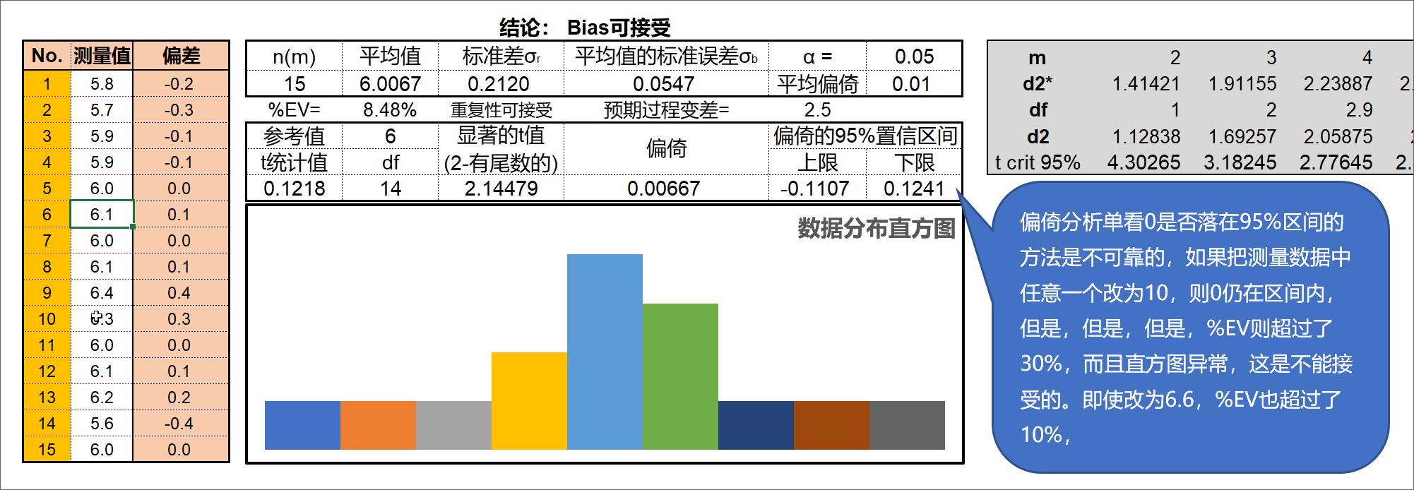

MSA之偏倚分析为什么不能单独看0值。
仔细结合MSA手册看这个案例 偏倚分析数据.zip (27.21 KB, 下载次数: 170)
