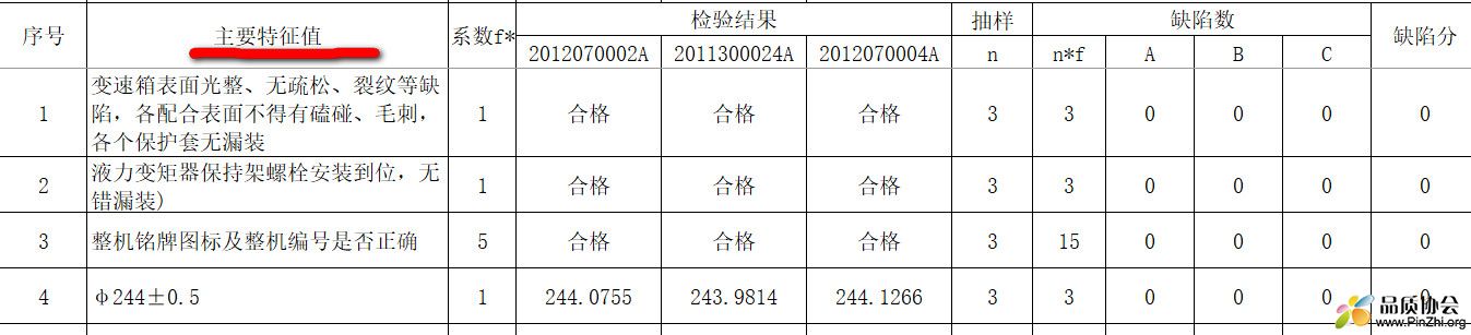

想问一下,产品审核的主要特征值由供应商定吗,还是审核人员根据图纸,零部件检查法自行决定呀,有点困惑

外购零件的产品审核么,设计责任在谁那里,如果在自己这里,自己定+供应商的经验;如果在供应商那里,供应商定+自己的终端顾客反馈信息经验教训总结

供應商與自己的評斷

我们是依据成品检验SIP

我们是根据出厂检验报告的内容进行检查

根據內部對產品的要求

我们是综合客户、内部控制的要求
